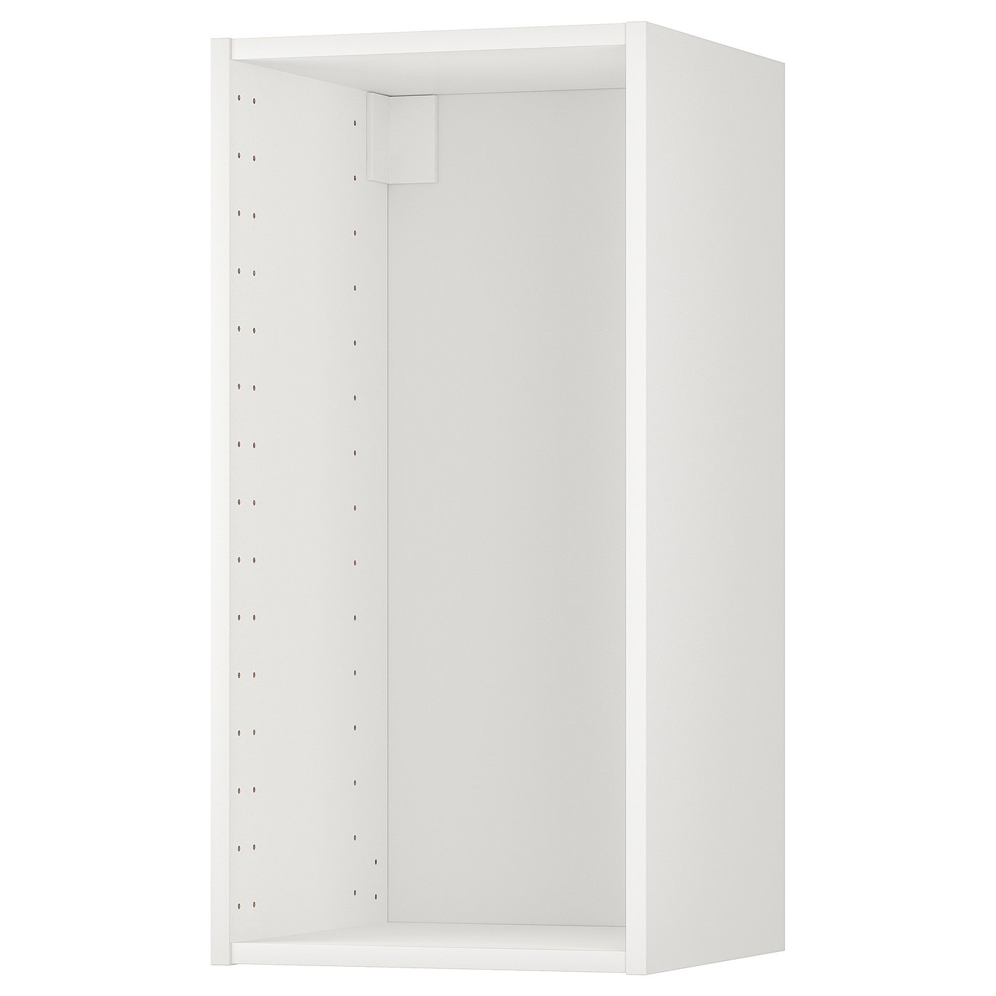

Lattialämmön jakotukille pitäisi joku kotelointi saada suojaksi, että ei osu tavarat siihen eikä lapsi pääse nuppeja säätämään. Jakotukki sijaitsee vaatehuoneessa, alimman vaatehyllyn alapuolella ja on seinään kiinnitetty jo. Millaisia ratkaisuja olisi suojaamiseen?
30€ seinäkaappi mistä jättää taustalevyn kiinnittämättä
Mistäs noin halvalla?
Tuosta varioimaan Metod runkoja
Onhan näitä erikokoisia koteloita, esim: Uponor
Esimerkin malli on tarkoitettu asennettavaksi yhtä aikaa putkien kanssa, joten nyt kaappi pitää leikellä että saat sen paikoilleen.
