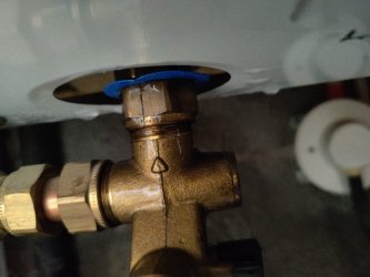

Lämminvesivaraaja on alkanut tiputella vettä alapuolelleen. Tietääkseni varaaja on alkuperäinen, eli n. 21 vuotta. Mitään kovin isoa remonttia ei tuohon kannata lähteä tekemään. Ajatuksissa on vaihtaa uuteen. Nykyinen varaaja on 2 hengen taloudelle varmastikin hieman ylimitoituettu 300 l varaaja, mutta koska teknisessä tilassa on jo tilavaraus tuon kokoiselle varaajalle, niin olen hankkimassa saman kokoista varaajaa.
Mitään lämmitysälykkyyttä en osaa varaajalta kaivata. Mielestäni on selkeämpää, että varaaja vain hoitaa lämmityksen ulkopuolisen sähköohjauksen (esim. Shelly-automaation) kautta.
Onko täällä viime aikoina LVV:n hankkineita antamaan kokemuksia tai näkemyksiä varaajan hankinnasta ja suosituksia varaajasta?
Haato HK300 tai Jäspi VLM 300. Haato vähän hinnakkaampi mutta pidemmällä takuulla.
Ne emaloidut pöntöt kannattaa unohtaa ja ottaa rst varaaja.
Ei välttämättä ole säiliö puhki, mahdollisuuksia on muitakin mm. varoventtiili vuotaa tai venttiliryhmän jokin liitoksista tai kytkentäputki/-liitos falskailee.
jeps. juuri tuossa tovi sitten piti korjata yksi jonka vuodon syy oli syöttösekoitusventtiilin haljennut mutteri. Eli kannataa selvittää mistä vuotaa, mutta toisaalta onhan tuollainen 21v jo sen ikäinen että ei sen vaihto liian aikaista ole.
Täytynee könytä katsomaan laitteen alle, näkyykö mistään näkyvää vuotoa tai hajonneita osia. En oikein tässä vaiheessa osaa epäillä, että säiliö itsessään vuotaisi, vaan epäilen ennemmin jotain liitosta.
No jos et ole edes sinne katsonut niin kannataa katsoa. aloita varoventtiilistä. Ne ovat kulutustavaraa ja alkavat ajan kanssa vuotamaan.
