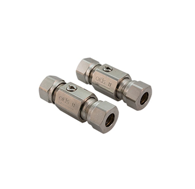

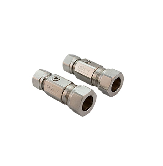

No sitten on pusseissa väärää tavaraa. Olipas vittumainen, varmaan lähemmäs tunti, kun ihmettelin tuolla Puuilossa. Toi ois ollu täsmälleen hakemani tarvike, jos toinen pää olis ollu aavistuksen kapeampi kierteiden kohdalta, just 8 ja 12mm välistä, mitä kyllä molempia löytyi. Oli useampi 12x10mm pussi ja samanlaisia kaikki.
Edit: Jep. Motonetissä 12×10mm kuulasulkuventtiileissä eri levyiset päät.
Edit2: No niin, josko noilla:
Edit: Jep. Motonetissä 12×10mm kuulasulkuventtiileissä eri kokoiset päät.

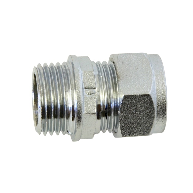

Hana varmaan 3/8 kierre? Hanan asennusliitin 3/8” UK x 10 mm, 2 kpl

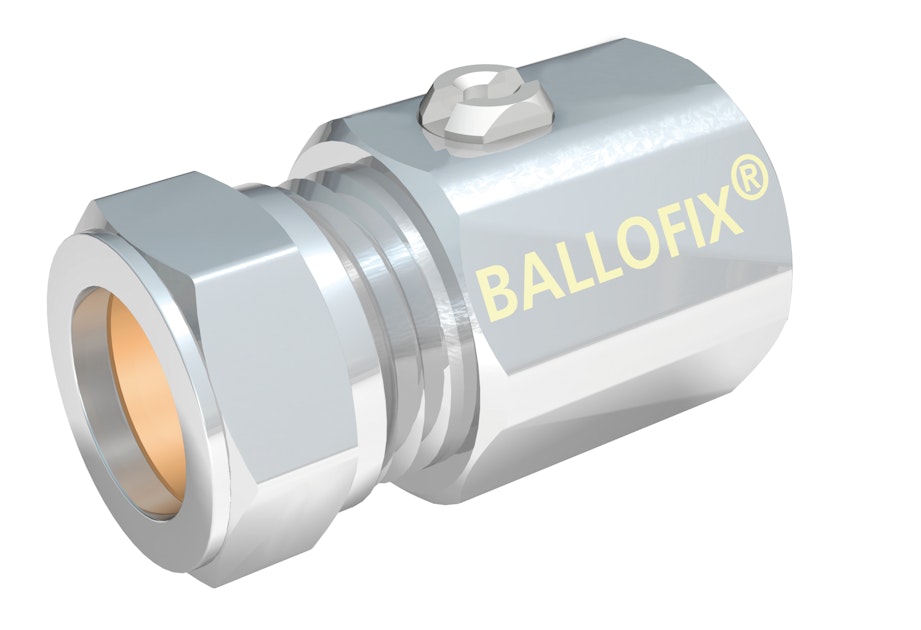

Pitäiskö 3/8"-muhvi mennä 12x10mm-kuulasulkuventtiilin pienempään päähän? Oli oletus, että menee, mukaan lukien myyjällä. Mutta 10mm pää hulahtaa sisään. 12 milliseen sopii.
Mikä on sitten oikea muhvikoko tuumissa? Ei löydy Puuilosta tota pienempää. Motonetissä 1/2-tuumaiset oli pienimpiä.
Pitäiskö 3/8"-muhvi mennä 12x10mm-kuulasulkuventtiilin pienempään päähän? Oli oletus, että menee, mukaan lukien myyjällä. Mutta 10mm kierteet hulahtaa sisään. 12 millisille sopii.
Siinä kuulasulussa on varmaan 1/4 10mm ja 3/8 12mm. eikä nyt tuonne mitään muhveja laiteta.
mittaa kuparin koko, jos 10mm niin 10/10 oras sulut, jos 12 mm niin 10/12 oras sulut. putki poikki ja uusi sulku putken päähän. oraksessa on tasaiset 10mm 3/8 päät mitkä sopii hanan 3/8 mutteriin. jos jää lyhyeksi niin sulun päähän pätkä 10 putkea ja 10 3/8 uk liittimet.
Tajusin nyt kotimatkalla mitä ne 10x12mm koot tarkoittaa ja ettei niillä varsinaisesti ole tekemistä kierteiden ulkohalkaisijan kanssa (sisään työntyvän putken halkaisija). Myös sen miten tuo yo. linkin tynkä liitospää asennetaan, eli puserrushelmen avulla. Tätä se on, kun maallikko opettelee asioita kantapään kautta.
Katsotaan, josko noilla hankituilla tykötarpeilla saisi homman tehtyä, vai pitääkö vielä hakea jotain.
Hanan viiksen voi varmaan kuitenkin asentaa suoraan kuulasulkuventtiiliin, kun nätisti kiertyy tiivisteeseen asti?

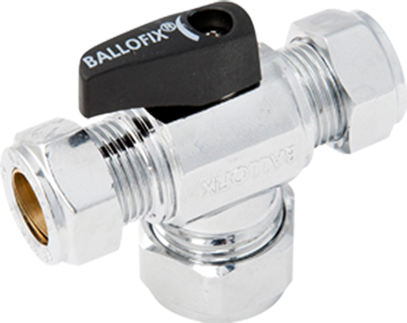

Olishan siihen voinut laittaa sk sulun.
tai T sulun ja 10 12 suppari helmisarjan ja 10 3/8 hananipan tai jos on oikein rohkea niin suoraan terävään 3/8 12 kierteeseen.
