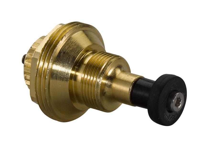

Tyhmä kysymys vesikiertoiseen lattialämmitykseen liittyen: jos jakotukilta mittaa piirien menolämpötilaa, niin eikö normaalissa tilanteessa kaikkilla pitäisi olla suurinpiirtein sama? Nyt siis tilanne että parissa piirissä näyttää menevän kylmempää kuin muissa ja lattia ehkä tuntuu viileämmältä. Eikö tämä viitta tukokseen tms. ongelmaan piirissä?
Jatketaan tyhmiä kysymyksiä, tässä jakotukissa tuon valkoisen säätimen alla on neula, eikö? Ja jos piirissä ei kierrä lämminvesi saattaa neula olla jumissa, mikä on paras tapa yrittää avata jumi? Ja saako tuon säätimen irrotettua?
Ps. Mukava sivujuonne tässä keississä on, että näköjään meno ja paluu on kytketty väärin päin jakotukilla, eli kuvassa oleva säädettävä puoli on paluu..
Tuo on menotukki, ja kuvasta ei ilmene miten on kytketty. säätimen saa vaihdettua. Näyttää olevan uponor vario WGF tukki.
Joo, siis tarkoitin noita kerman värisiä säätönuppeja tuossa päällä. Olin niin kohdentunut, etten edes huomanut tuota oikeasti valkoista :D
Nuo kermanväriset lähtee ihan vastapäivään pyörittämällä irti ja sen alta paljastuu neulaventtiili. Sitä voi jumpata painelemalla alas tai koputtelemalla putkeen jos on jäänyt pohjaan jumiin.
Säätämisen kannalta nuo korkit eivät kyllä ole parhaat mahdolliset. Jos noilla on tarkoitus tehdä säätöä niin kannattaa sitten laskea montako kierrosta pyöräytät auki, jotta saa suurinpiirtein samaan asetukseen takaisin.
