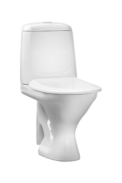

Varmaan tulikin jo vastaus mutta trevissä lienee paskin huuhtelumekanismi mitä idon pöntöissä on koskaan ollut, poislukien jotkut seinäwc:t. 15v vedessä lilluessa tuo muovi on aika haurasta ja on ihan herran hallussa saako huuhteluventtiiliä vaihdettua murtamatta uimuriventtiilin kiinnikettä ja jos vaihtaa senkin, ilman että murtaa pohjaventtiiliä. Melkein helpommalla pääsee jos vaihtaa uudempaan settiin. Aniara olisi ihan hyvin saanut jäädä viimeiseksi malliksi, pelkkää alamäkeä sen jälkeen :)
Samaa mieltä, treviä saa vielä yleensä tovin säätää huuhteluventtiilin vaihtamisen jälkeen että alkaa toimimaan toivotulla tavalla. Idon seinävessoja yleensä ei saa millään toimimaan kunnolla, mekanismi on järkyttävää paskaa.

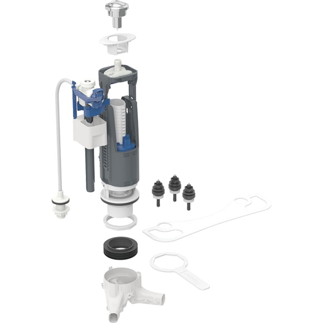

Onko kuvan mukainen Ido Trevi-E? Jos on kyseinen malli, avaa kansi ja katso onko säiliön pohjalla murtuneita muovin palasia pohjaistukasta tai tulovesiliitännän rungosta. Jos muovipalasia löytyy, niin on tyyppivika ja silloin korjauksena säiliön irroitus ja venttiilisarjan vaihto. Venttiilisarjan malli on muuttunut pari vuotta sitten. Venttiilisarja on täydellinen ja sisältää kaiken mitä tarvitsee, jopa työkalun pohjaventtiilin kiinnitykseen, tiivisteen ja kiinnitysruuvisarjan.
Video kuinka homma tehdään löytyy venttiilisarjan linkistä.

Senverran lisään, että täytyy ensin tsekata pytyn mallinumero, koska uutta venttiilisarjaa on kahta eri mallia. Eli katso pytyn jalasta oikealta puolelta mikä numerosarja siitä löytyy, todennäköisesti se on 92. Jos on 95 tai 98, niin mistään ei toistaiseksi ole saatavilla tuota uutta venttiilisarjaa

IDO:lta siihen hommaan löytyy erikoistyökalusarja:
