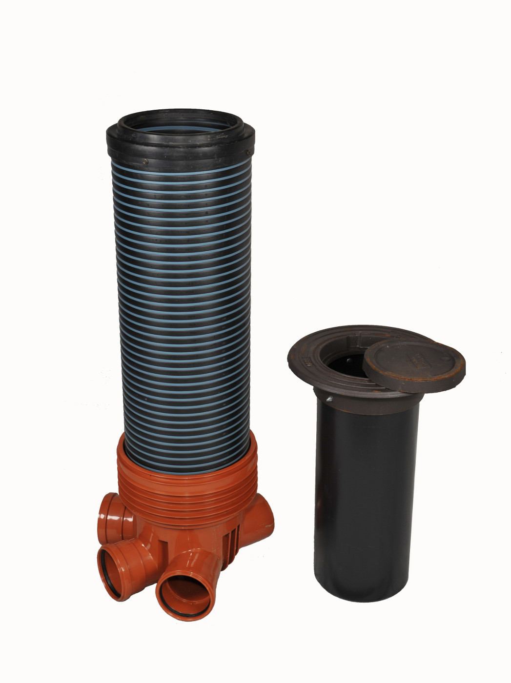

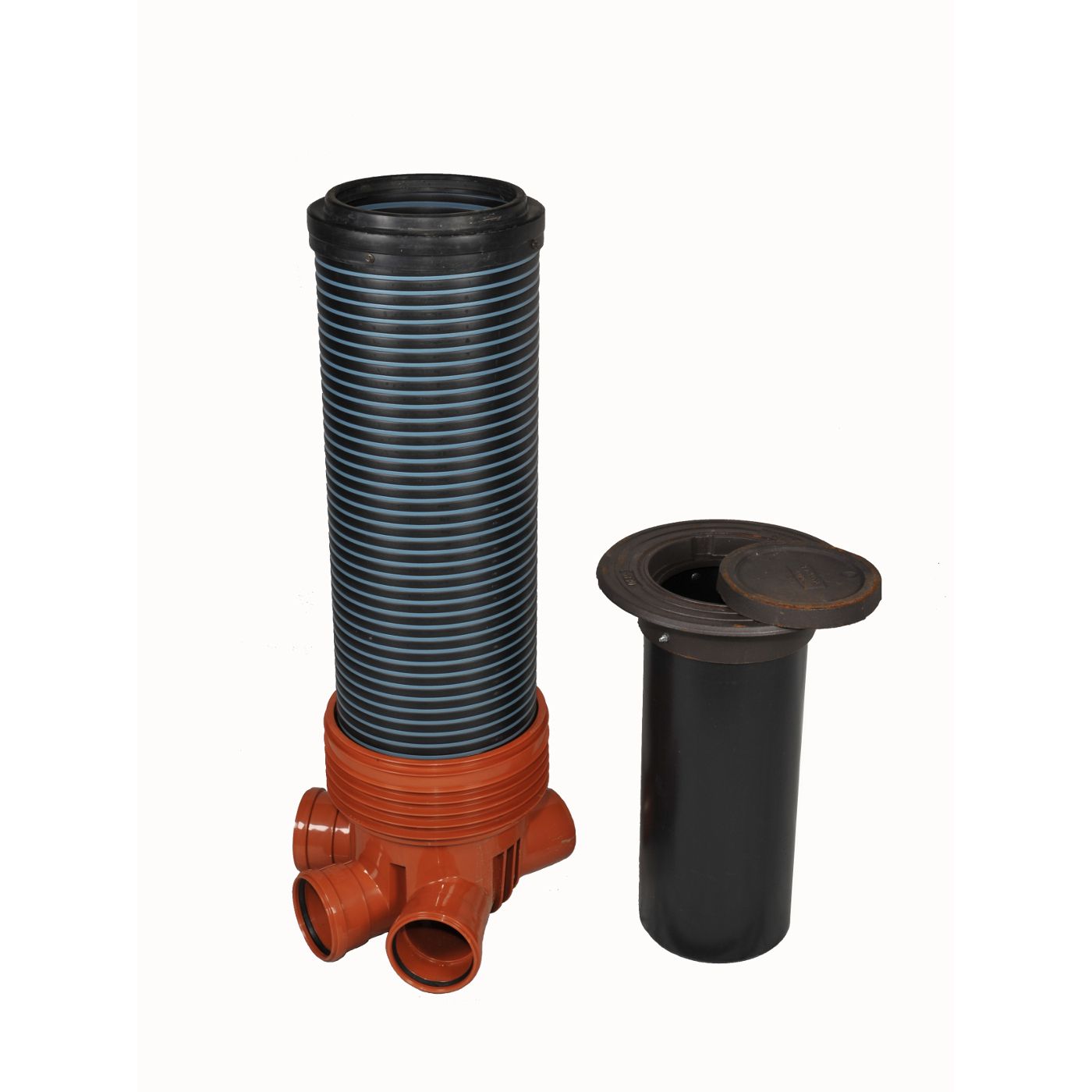

Amatöörin kysymyksiä kiinteistön salaojista... Kyseessä v. 2019 valmistunut paritalo, ja tulipa mieleen tarkistaa salaojajärjestelmän toimivuutta, kun sitä ei talvella ostohetkellä pystynyt tarkistamaan. Papereista tarkistin, että meidän puolella pitäisi olla useampia salaojan tarkastuskaivoja rakennuksen (asunto + autokatos/varasto) nurkissa. Onnistuin paikantamaan tarkastuskaivoista kolme, en sitten tiedä ovatko muut kuvissa olevat kaivot maan alla piilossa vai valehtevatko kuvat (?).
Toiseksi, olen ymmärtänyt, että tarkastuskaivosta pitäisi kurkata, että sekä tuloputki että menoputki ovat vedenpinnan yläpuolella. Ongelma on, etten oikein pysty näkemään tätä kaivoista, koska niissä oleva kaulus peittää näkyvyyden. Kaivoissa on siis yläosassa ohuempaa putkea, jonka jälkeen putki jatkuu kauluksen takana paksumpana syvemmälle. Tuon kauluksen taakse on hyvin vaikea nähdä tarkistaakseen onko siellä putkia näkyvissä (?). Etupihan puolen kaivoissa (alempana kuin takapiha) kaivojen pohjalla on jonkin verran vettä. Takapihan puolella oleva kaivo sen sijaan on tyhjä, vaikka olen sen nyt tarkastanut usempaan otteeseen myös kovan sateen jäljiltä. Onkohan tässä jotain häikkää...? Tämä tyhjä kaivo on korkeammalla kuin etupihan kaivot, mutta kuvien perusteella tämä ei ole kaikkein korkeimmalla oleva kaivo, joten minun järjen mukaan sinne pitäisi myös virrata vettä takapihalta...

Jos ne pohjatyöt on tehty oikein niin voi hyvinkin käydä että osa kaivoista jää kuivaksi.
Eli se talon alla oleva perusmaa on kaivettu pieneen laskuun kohti poistoputkea ja alla on kapillaarikatkona karkeaa sepeliä-> vesi kulkee salaojaputkien alapuolella sitä sepelikerrosta pitkin.
Juurikin näin. Osa tarkastuskaivoista voi olla kuivana varsinkin näin kesällä.
Varsinkin jos salaojat kulkevat monen metrin syvyydessä, niin sadevesillä kestää melko kauan kulkeutua sinne asti. Suurin osa haihtuu jo maan pinnassa.
Mitähän nämä "kaulukset" mahtaa olla? Ettei nyt menisi rännikaivot ja salaojakaivot sekaisin?
Kaivot lienevät niin syvällä että niihin on pitänyt laittaa jatkot tai niissä on sellaisen rautakannen kiinnityshilppeet.
Yhtä kaikki ei ole aihetta huoleen jos siellä on tyhjiä kaivoja, täydet olisi huolestuttavia...
Toki se luonnollinen maaperäkin voi olla hyvin vettä läpäisevää -> vesi imeytyy suoraan maaperään eikä mene edes salaojiin.
Jatkot mitä olen itse nähnyt tulevat ulkopuolelle. Itellä on joku kaivo sen verran vinossa ja syvä, että pitää oikeaan kulmaan katsoa että näkee pohjalle. Endoskoopilla tms. voi yrittää etsiä kaivon pohjaa ja tarkastaa miten putket sieltä lähtee.
Valitettavasti useasti noita tarkastuskaivoja peitellään. Pehmällä maalla voi kevyesti rautatangolla kokeilla löytyiskö kansi maan alta tai sitten vaan kaivelemaan. Omalla kohdalla oli alunperin 2/6 esillä, yksi on vielä hukassa eikä sen paikkaa nyt pysty kaivelemaan ilman VILPin purkua.
Useammin ne jatkot kuitenkin silleen sisäpuolelle tulee..
