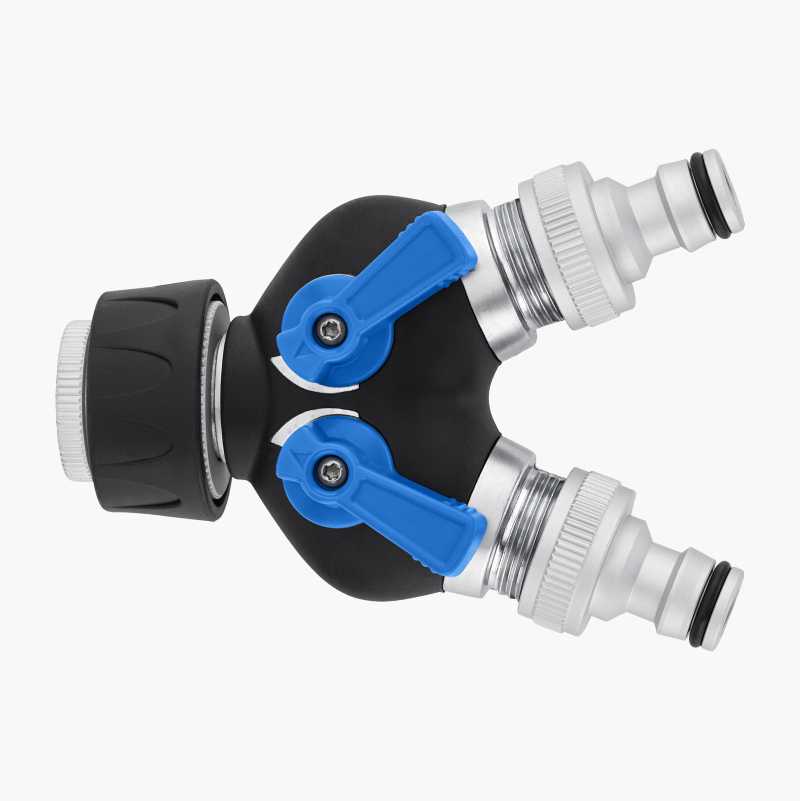

No niin.. tarvittis puutarhaletkuun kolmitieventiilin että voisi saunan hanasta laskea joko 37ast vettä tai porakaivo vettä. tuntuu olevan hankala löytää 1/2" 3 tie ventiiliä messinkistä. sen lvi numero tarvittaisiin.
tai kävisi joku muukin 3tie hana ja jos on letkulähdöt niin ois plussaa.
Ja mistä sivustosta kandeis noita Lvi numeroita nippeleille kaivaa?
tai rakentaa ihan itse jostain vaikka bilteman letkuliittimistä...
