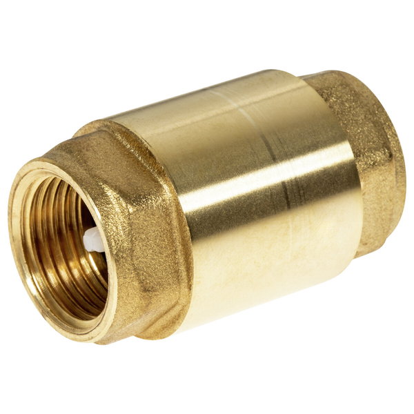

Tarvittis 10mm cu putkeen takaiskuventiilin joka aukeaa todella herkästi, ei saa olla mitään jousta kun sit on liian jäykkä. Onko mitään suositella.. ainiin.. pitäis kestää 100 ast ainakin
Ei varmaankaan lvi puolelta löydy ainakaan ihan nopeasti mietittynä tuollaista. Noin yleisesti takaiskuventtiileitä on läpällä ja jousella. Ehkä tuollaisia voisi löytyä jostain spessualalta. Mihin tarkoitukseen tuo tulisi?
Saunan kuumavesikierukan painovoimaiseen kiertoon et lämpenee nopeammin.
Edit. Voisha sitä perus takaiskuvenaa kokeilla ilman jousta
Edit 2. Saiha se vaikka olla kokoajan auki ja sit kun hanan avaa niin paine-ero sulkisi sen
Edit 3. Kestääkö nää 100ast
Kyllä se kestää lämpötilaa. Toki tuo on aika iso sinun tarkoitukseesi.
