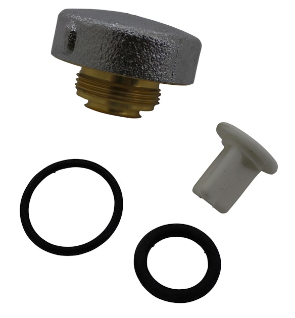

Oras vesiposti tiputtaa tyhjöventtiilin korkin alta. Riittäähän tuohon pelkkä o-renkaiden vaihto, vai onko tarve hankkia varaosana koko venttiili?
Joskus riittää ihan puhdistus. Noi vuotaa silloin tällöin jopa uutena.
Muutama sivu takaisinpäin nuo vesipostit oli maailman parhaita ja luotettavimpia vempeleitä Ja minä urpo kun tein asian erilailla

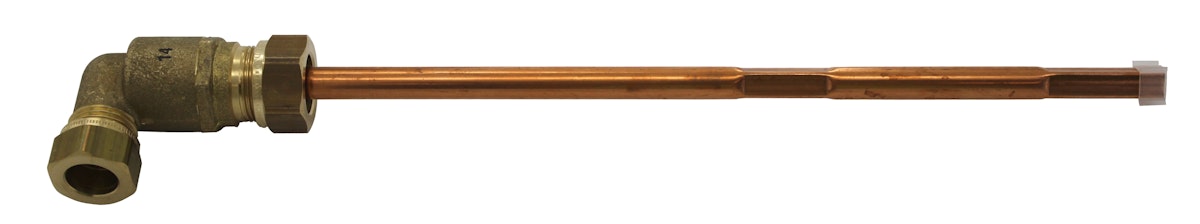

Sain avattua tämän ja siististi irtosi. Tässä ei näy vaurioita (halkeamia). Mutta kun suosittelet tarkastamaan seinän sisällä olevan putken niin tarkoitat varmaan sitä jonka sisälle tämä tulee?
tuo on pelkkä vääntökara, putki jossa vesi kulkee on seinän sisällä. ulkouolelta kaksi ruuvia auki ja vetää putken ulos. yleensä kun on jäätynyt niin 18 mm helmi lähtee liukumalla pois, jos ei niin pitää poistaa muilla keinoin ja uusia.
muutama tullut vastaan jossa putki seinän sisällä haljennut.
