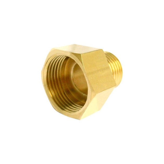

Tartteisi asentaa kodinhoitohuoneeseen uusi hana. Edellisellä asukkaalla jäänyt hanan asennus vähän vaiheeseen, vain kylmä ja pesukone asennettu. (kts kuva) Nykyisessä hanassa kupariputket.
uutena
Pesukoneliitäntä Oraksen älykkäällä pesukoneventtiilillä jossa G 3/8 kierteet. Hanaksi varmaan Damixa jossa myös G 3/8 kierteet ja joustavat liitosputket.
Seinässä on kierteet eri kokoa. Voinko ottaa kaiken nykyisen roskan pois tosta ja pistää mutkan jälkeen vaan supistusliittimet että pääsen G 3/8 kokoon.
Supistusliitin, 3/8” x ½” joku tämmönen siis.
Supistuksien perään sitten lämpimään suoraan hanan putket ja kylmään ensin pesukoneventtiili ja sitten hana.
Jotenkin väittäisin että noissa kalustesuluissa on jo ⅜ kierteet. Hanakulmarasiat jääneet liian kauaksi joten jouduttu jatkamaan. En ainankaan lämpimästä ottaisi tuota pätkää pois ennenkuin uusi hana on paikallaan, kylmäähän jatkaa se tuleva Oraksen ppk-vena.
Ja toisin kun kuvassa niin myös kannakoi tuon ppk-syöttöletkun.
siellä on 1/4 kierteet, pistä sinne 10 3/8 hananipat (tartte 10 helmet) ja siihen vaan oraksen apk venttiili väliin kylmälle. olettaen että letkut riittää. ja nuo sulut voivat aueta väärästä kohdasta eli parempi varmistaa että tietää mitä tekee ja mistä saa veden poikki tarvittaessa.
mutta jos khh kyseessä niin miksei hanaa missä on apk liitäntä. tavallinen tai elektroninen?
noi sun linkkaamat osat on ihan vääriä tuohon hommaan.
Kuvan perusteella tuossa on 3/8 kierre vasemmassa ja 1/2 oikeassa. Eli ihan oikeassa on hakiessaan 1/2"-3/8 muunnosnippaa. Tuosta pystyy jatkamaan tuolla pesukoneventtiilillä ja sen jälkeen hanan letkut.

Kahta eri Optima-mallia löytyy Orakselta spekseillä automaattisesti sulkeutuva pesukoneventtiili, joustavat liitäntäputket ja joustava juoksuputki:
Oras olisi varmasti hyvä, mutta aika kallis ja liian korkea. Juuri tämän tuotteen takia lisäsin tuon neljännen vaatimuksen myöhemmässä viestissä :)
Mä kyllä edelleenkin väitän että molemmissa suluista on sama kierre, ja se on 1/4. kummassakaan ei ole 1/2 kierrettä kuin seinän puolella. oikeassa on 1/4 sk 10 kuteri ja vasemmassa on sitten 10 3/8 suora jatko. ja jos on terävä pää ja siihen ei saa kytkeä tiivisteellistä 3/8 mutteria. pitää olla tasainen pää, siksi liitinnippa väliin. Ensin tuosta tottakai puretaan nuo kaikki vanhat jatkot yms pois tieltä. tai jos letkut ei riitä niin sitten 10 putkella jatkoa ja sitten 10 3/8 uk liittimet väliin.
Katotaanko me samaa kuvaa? Oikea ei kapene tippaakaan ja siinä on joskus ollut ta:n 1/2-10 tms puserrusmutteri. Nyt siinä on 1/2 sk-10.
Tälläinen mutta ei pitkä malli.
mä katsoin tätä kuvaa
jossa kyllä mun mielestäni on kaksi samanlaista sulkua, joista oikeanpuoleiseen on pakattu 3/8 sk 10 puserrusliitin (eli eivät sittenkään ole 1/4 kuten aiemmin väitin, vaan 3/8)
tässä referenssikuvaksi 1/2 10 ja 3/8 10 joista näemme että 1/2 10 on alapäästä huomattavasti leveämpi.
Turhapa tuosta on stressiä ottaa. Osa irti ja jos molemmat on samaa kokoa, sitten vaan suoraan kilkkeet kiinni ja mitään uusia osia ei tarvitse. Paitsi aiemmin mainitut kannakoinnit.
Kiitos kaikille vastanneille. tilasin hanan ja pesukoneventtiilin. otan nuo vanhat kamat tuosta pois kun kerkeän niin näkee tarkemmin mikä koko jää jäljelle.
Tarpeeksi vaan hankkii nippeleitä niin kyllä niistä aina sopivat löytyy. TA salkussa on vaikka mitä. paitsi 1/4 osia...
