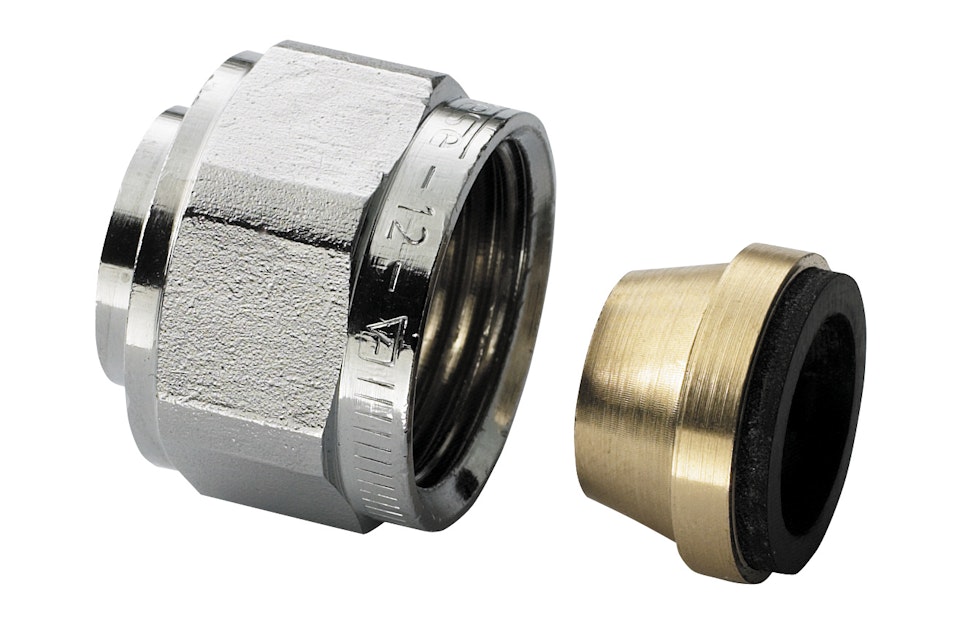

Oras 185 kylmävesihanan (siis seinähanan epäkeskojen ja hanan mutterien väliin kylmälle puolelle) 1/2 ulkokierteestä eteenpäin piti päästä, mutta tuossa on niin lyhyt tuo 1/2 kierre että esim. Gelian kromattu 1/2 SK x 10mm puserrusliitin pohjaa ennen kuin ottaa "fiiberiin" kiinni. Millä tuosta edetään. Olen tuollaisen joskus aiemminkin kikostanut mutta unohdin mikä hanajatko tms nippeli siihen tarvittiin väliin. Imusuojaa ei tarvita tähän. Ohjeessa toki vaihtoehto 1/2 SK x 3/4 UK mutta ei sitä. Kiitos!
Oras 185 kylmävesihanan (siis seinähanan epäkeskojen ja hanan mutterien väliin kylmälle puolelle) 1/2 ulkokierteestä eteenpäin piti päästä, mutta tuossa on niin lyhyt tuo 1/2 kierre että esim. Gelian kromattu 1/2 SK x 10mm puristusliitin pohjaa ennen kuin ottaa "fiiberiin" kiinni. Millä tuosta edetään. Olen tuollaisen joskus aiemminkin kikostanut mutta unohdin mikä hanajatko tms nippeli siihen tarvittiin väliin. Imusuojaa ei tarvita tähän. Ohjeessa toki vaihtoehto 1/2 SK x 3/4 UK mutta ei sitä. Kiitos!
Karhennat kierteen, laitat kierteeseen hamppua tai narua ja pyörität osan paikalleen ilman tiivistettä? Toisin kun suihkuhana, sisäkierteelliset osat voi aina tiivistää tiivisteen sijaan muilla tavoin.
Sitäkin tuumasin. Täytyy tehdä jos ei tuohon mitään matalampaa osaa esim. hanajatkoa 1/2" x 10 ole kromattuna ja mutterikuviolla (eikä pyöreä mitä messinkiset).
muok: Käyn vielä kokeilemassa Biltemasta tuota kun näyttäisi matalalta tuo sisäkierre. Naarasliitin, 10 x 1/2"
muok: Ei ollut lyhyt sisäkierre vaan yhtä pitkä kuin Gelian, se on 3/8 missä on tuo lyhyt sisäkierre. Kai se vain poksareilla puristaa parit jurmut ja tukkaa väliin.
Ennen vanhaan näitä kylmävesihanoja oli keittiöiden seinähanoissa paljonkin, mutta monesti niissä oli imusuoja törkätty perään, mitä ei nykykoneilla edes tarvita kun säiliöt täyttyy yläreunasta ja ilmarakoa täyttöputken loppupään ja säiliön veden välillä on senttitolkulla. Eikä imusuojaa kannata keittiöön kyllä laittaakaan ettei aiheuta vesivahinkoa vikaantuessaa. Täytyykin jostain romukasasta kaivaa vastaava vanha kylmävesihana ja verrata onko kierrettä lyhennetty nykyisiä letkuja ajatellen, eli kovan liitoksen tekeminen on tehty hankalaksi.
On tuota Oraksen hanaa menty muuttamaan prkl! Lieneekö tämä sitä shitifikaatiota, kun vanhassa taitaa olla tuo kierreosa sorvattu ja tungettu tuohon runkoon, ja uudessa se on yhtä valua rungon kanssa. Myös imusuoja (kuminen tonttulakki) on tuosta 1/2" ulkokierteen sisäpuolelta poistettu, eli joillain sivuilla oleva vanha tieto sisäänrakennetusta imusuojasta ei pidä enää paikkaansa.
Kyllähän sen tukalla ja putkikitillä hyvin sai seinälläkin laitettua kun isoilla poksareilla puristeli kierteisiin jurmut, mutta aivan turhaa ohjelmaa tuohon vanhaan verrattuna jos vain liitettävässä osassa on laippatiivisteelle paikka.
kyllähän ne noita malleja parinkymmenen vuoden välein päivittää. Mutta ehkäpä tuo ongelma nyt vain tuli siitä että siihen ei ole tarkoitettu tuollaista liitosta tehtävän. Fiksu mies olisi laittanut siihen puoliliittimen. Ei olisi tarvittu tukkaa ja poksareita.
Puoliliitin ei tullut mieleenkään vaikka sellainenkin on tullut pyttyyn laitettua. Jotenkin ajatellut sen pelkästään pytyille missä säiliön keikkuminen kai vaatii tuon kynsi + kumirengaspatentin kovan putken kera?
Romukopasta löytyy vanha vastaava, täytyykin kokeilla meneekö uuteen Orakseen.
