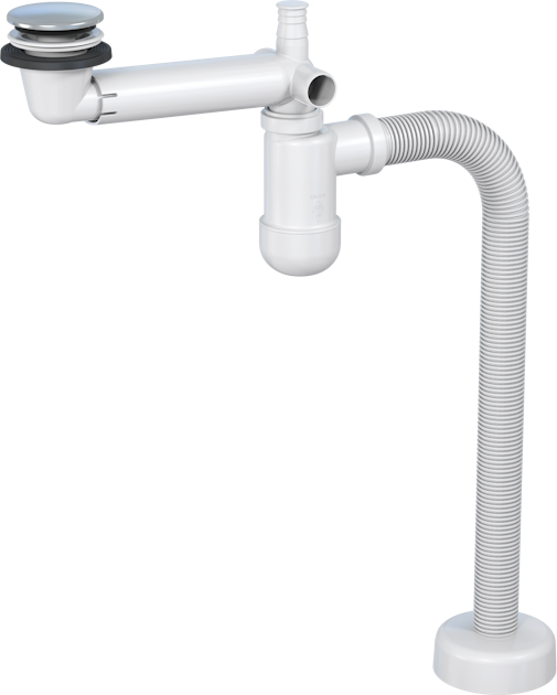

Kysytäänpä täältä viisaammilta, kun itselle LVI-asiat eivät ole tuttuja: 2,5 vuotta sitten uuteen asuntoon asennettu kylpyhuoneen altaan putken liitoskiristin (en tiedä mikä virallinen nimi on) napsahti yllättäen poikki. Osan katkennut pää jäi vielä kiinni viemäriputken päässä olevaan ruuviin. Nyt tarkemmin katsottuna allaskaapin sisältä ei löytynyt mitään seinäkiinnikettä viemäriputkelle vaan koko putkihimmeli "lepäsi" tuon kyseisen rikkoutuneen osan varassa eli tuohon muoviosaan kohdistui kova rasitus. Vertasin asennusta keittiön altaaseen ja siinä putkelle on seinäkiinnike.
Kysymys kuuluukin onko tämä yleinen tapa, ettei seinäkiinnikettä allaskaapin sisällä kulkevalle viemäriputkelle ole asennettu vaan putken annetaan roikkua koko painollaan pelkästään kyseisen muoviosan varassa? Jos tässä on asennusvirhe, niin olisiko tässä mahdollisuus pyytää putkarilta takuukorjausta vielä 2,5 vuotta muutosta?
Koitin etsiä LVI-varaosakaupoista tuolle osalle nimeä, mutta sellaista ei tullut vastaan. Tietääkö joku kertoa millä nimellä tuo osa kulkee ja millainen homma se olisi vaihtaa itse?
Pohjaventtiili. Mutta ei nuo vesilukotkaan maltaita maksa. Eikä tarvitse arpoa vieläkö pohjaventtiilin ruuvi pitää vesilukossa. Kylpyhuoneessa putkien kannakointi on ehkä hieman keittiötä vapaampaa eikä sitä remonteissa valvota samalla tapaa, vaikka toki uusissa kohteissa nekin on nykyään ihan hyvin kannakoitu. Reklamoida voi aina, mutta ihan yrityksestä riippuu miten paljon heitä kiinnostaa hoitaa asia.
näyttäisi olevan prevex 1732001 kyseessä. Juuri tuota hajonnutta osaa ei saa erikseen. Kyllähän nuo putket ja vesilukot olisi hyvä kannakoida mutta valitettavan usein se jätetään tekemättä... haitariputken sentään ovat oikeaoppisesti mäkeen heittäneet ja korvanneet kovalla putkella. Vaihtamiseen riittää pz 2 ruuvari. Uusi osa paikoilleen vaan. Varmistaa että ruuvi ei ole liian pitkä ja tule pohjasta läpi, jos on liian pitkä niin lyhentää sopivaksi.

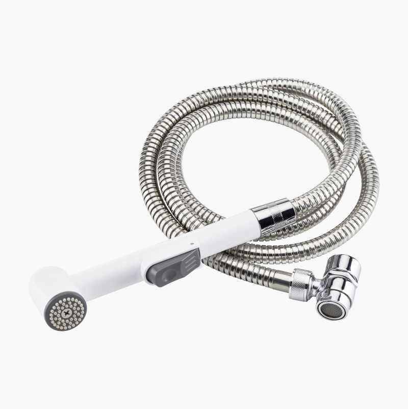

Onko kenelläkään käytössä tuollaista bidee systeemiä, joka kiinnitetään suoraan hanan päähän? Toimiiko siis samalla tavalla kuin normi bidekin, eli kun vesi valuu normaalisti lavuaariin kun avaat hanan, ja kun painat bideen painiketta, vesi tulee vain sitä kautta?
Noita liittimiähän on myös vivulla varustettuja, josta valitaan kumpaan suuntaan vesi ohjautuu.
Tuo ensinmainittuhan on paljon kätevämpi jos se tosiaan toimii automaattisesti, ilman vivun jatkuvaa kääntämistä.
Tokkopa kuitenkaan tulee pelkästään bideen kautta. Eiköhän bideen painiketta painaessa vesi tule sekä bideestä että poressuuttimesta. Vipu taasen ohjaa veden pelkästään toiseen. Voisi toki kuvitella veden riittävän ensimmäisessäkin.
jos ejektori on oikein toteutettu niin vesi tulee kokonaan suihkusta jos painevastus ei nouse liian isoksi. Mitäs tuon oletuksen revit että tulisi molemmista? ihan mutuna ilman mitään tietoa tai kokemusta asiasta? esim
Orakselta löytyy myös ejektori juoksuputkia jos ns. Seinämallin sekoittajaan haluaa bideen.
"vaihto hanan ja suihkun välillä helposti kädensijan painikkeella"
Kyllä tuosta saa sen käsityksen että vesi tulee joko hanasta, tai suihkusta, ei molemmista.
Eikä tosiaan kenelläkään palstalaisella ole mukamas tuota käytössä?
Ihan tuosta Bilteman mallista ei ole kokemusta mutta kaverilla on jonkun muun merkkinen lähes identtisen näköinen mökillä ja se toimii juuri noin että kahvan nappia painamalla vesi tulee hanan sijaan letkun päässä olevasta suihkusta, tosin hanasta tiputtaa pikkuisen vettä kuitenkin samalla. Olettaisin että tuokin toimii hyvin pitkälti samalla tavalla.
Siitä, ettei tuossa tuoteselosteessa mainita mitään ejektorista ja koko setti maksaa pari kymppiä, vaikka toimisikin, tsäänssi että vuotaa läpi on silti iso. Tuo oraksen juoksuputki 50e. Kokeilemallahan se selviää.
Ei näytä siltä että tuossa olisi ejektoria, vaan näyttää ihan yksinkertaiselta T-kappaleelta ja hintakin viittaisi siihen.
Ok, kiitti tiedosta. Pitääpä panna tilaukseen. Itselläni on juurikin se vivullinen malli jota joutuu manuaalisesti kääntelemään. Tuo "automaattinen" versio tuntuu paljon kätevämmältä.
@kibe, hinta on Biltemalla koko setti 19,90. Pelkkä kahva 9,90.
Julalla 24,99 Pesuallassuihku | Kiinnitetään suoraan sekoittajaan | Handy | Jula
