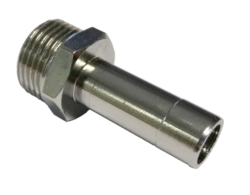

Pikainen kysymys vessan hanan vaihdosta. Piti katsella korkeampaa hanaa vanhan tilalle ja tuli tilattua tuollainen
Korkea Pesuallashana Oras Safira Bide Kromi
Asennuksen yhteydessä tuli kuitenkin tenkkapoo, kun nuo vesiletkut ei sovi vanhojen tilalle eli ilmeisesti kierteet on eri kokoiset tuossa sulkuventtiilin puolella.
Saako tuohon jotain välipalikkaa ja millähän nimellä sellaista osaisi hakea?
no jos hanassa on vaikkapa 3/8 sk softpexit ja sulkuventtiilissä on vaikkapa 1/4 uk niin 1/4 3/8 supistusnippa. mutta helpompi on varmaan 10 3/8 hananippa vaan siihen sulun päähän. mutta kaikki tämä siis vain on arvailua koska nythän ei ole tiedossa minkälaiset kierteet on ballofixeissä. voihan ne olla myös 8mm lähdöt jollain tarvii oras asennusliitinparin. vai onko kyseessä 1/2 10 ballofixit vai mikä? liittimiä ja välikappaleita löytyy kymmenittäin. joskus jopa tullut millikierteisiä ballofixejä vastaan.
kuva voisi vähän avata asiaa...
Tuossa on molemmista päistä kuvat.
Muutama vuosi sitten, ennen kuin nuo softpexit alkoivat yleistymään, kuulasulkujen 10mm mutterin kierteet saatoi olla mitä tahansa ja harvoin olivat 3/8, pl oikeat Ballox-merkkiset.
Jos mahdollista niin vaihtaisin nuo 10/10 kuulasulut uudempiin.
Toinen vaihtoehto on ottaa vanhasta hanasta pätkät missä on helmen ja mutterin lisäksi jokunen sentti putkea, laittaa ne takaisin noihin kuulasulkuihin, jatkaa suoralla 10-dn10 (eli 3/8) puserrusliittimellä (pehmeän kuparin kanssa pitää myös käyttää tukiholkkia)
vanhasta hanasta mutterit ja uudet kympin helmet ja liitinnippa päähän. noissa on 1/4 kierre. tai sitten ostaa yhen 1/4 10 jatkon niin siinä on mutterit ja helmet. esim onnisen 10 jatkot on 1/4 mutta taas altechin on 3/8.

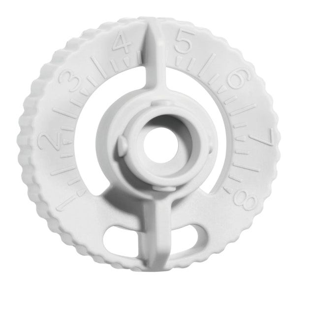

Yksi patteri ei lämpene kunnolla, ja siinä on tämän mallinen termostaatti:
Danfosseihin löytyy karan herkistelyohjeita vaikka kuinka paljon, mutta näihin TRV-Nordic ei tunnu löytyvän mitään. Olisiko jotain vinkkiä?
Yleisin apu löytyy esisäädön nostamisesta max ja palauttaminen takaisin suunniteltuun arvoon. Ta vaan on siitä huono, että vaativat erityisen avaimen. Trv2 ja trv3 venttiilit molemmat omansa.
Vastataan itse itselleni, eli termostaatti lähtee irti kääntämällä vastapäivään tuota metallista rinkulaa. Karaa herkistelin painamalla sisään ja ulos. liikkuu ok. Ulosmenoventtiilin säätö ei ollut täysin auki, avasin sen ja nyt lämpenee hieman enemmän.

Hanakulma puserrusliittimellä. Ymmärränkö oikein etttä tuo välikappale puristuu kasaan ja korvaa perinteisen helmen tässä liittimessä ja tuo kartio-osuus tiivistyy hanakulman runkoon? Ei vaadi mitään lisätiivistystä? Kiinni tulossa PEX-putki tukiholkilla.
näyttäis olevan 12mm suppari. eli se pois ja 15 Helmi tilalle, tai ihan pex liitin. vai onko tarkoitus vetää 12 pexillä? Meneekö putki osan läpi pohjaan?
12 PEX, putki menee pohjaan tuohon supistimeen. Hanakulma ostettu merkinnöillä "12mm+1/2"", eli kuvittelin että pakkauksessa on tukiholkkia lukuunottamatta kaikki tarvittava. Helmeä ei mukana tullut.
Tuossa yksiosaisessa on kaikki mitä tarvitaan. Mutteri kiinni ja kovaa ajoa. Siinä on käytännössä samat osat kuin kolmiosaisessa sup helmessä.
12 pexille on sopiva. on vaan niin harvinainen koko että ei sitä käytetä oikein missään. Tulee pituusrajat melko äkkiä vastaan. tai mistä tietää kun ei löydy edes taulukosta. joku erityinen syy miksi 12 pex eikä 15?
