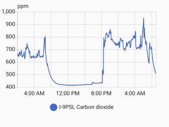

Air gradientin sensori itellä.
Päivät makailee aika tarkalleen 400ppm kun makuri tyhjänä.
