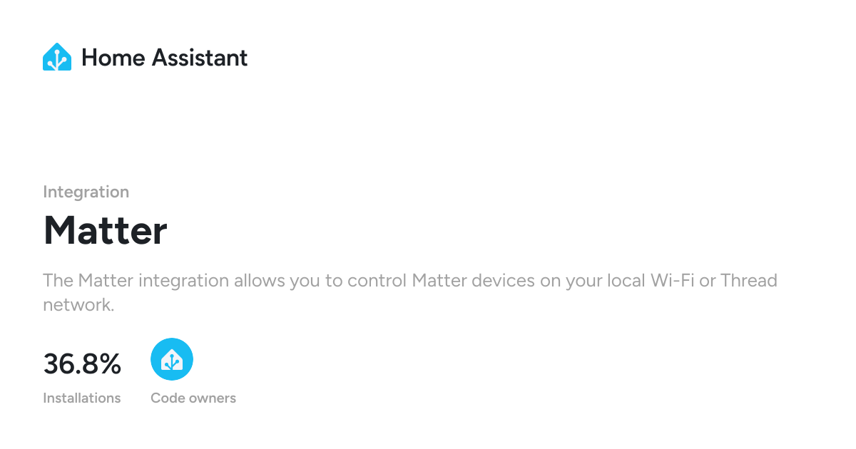

Ruuvi Air -sensoria on tullut katseltua, mutta se on ollut turhan kallis enkä ole sitten viitsinyt hankkia sitä.
YouTubesta huomasin, että IKEA on tuomassa myyntiin tulevien kuukausien aikana reilut 20 Matter-yhteensopivaa kotiautomaatiolaittetta ja mukana on Alpstuga-ilmanlaatusensori (CO2 jne.), jonka hinta on ilmeisesti reilut 30 euroa.
Katsotaan toteutuuko yo. aikataulu ja hinta… ehkä sitten otan tuon Alpstugan kokeiluun.
En viitsi linkittää ym. videota, koska se vaikutti aikalailla IKEA-mainokselta, mutta video löytyy ’A Smarter Home’ -kanavalta.

Yritin googlettaa mitä kaikkea tuohon matter-verkkoon tarvitaan mutta zigbeet ja matterit ja threadit alkaa menemään yli hilseen enkä kovin montaa eri purkkia ja purnukkaa haluaisi seinille tai hyllyille tämän takia asentaa. Jos tuon matterin saisin jotenkin rakennettua niin ajatuksena joskus ehkä sitten rakennella jotain muutakin automaatiota sen kaveriksi mutta nämä nyt ainakin ensialkuun.
Jos olen ymmärtänyt oikein niin tarvitsen Älylukon matter tuella (Yale), matter -hubin, matter -yhteensopivan katkaisijan (esim aqara), ja matter yhteensopivat lämpötila-anturit. Vai olenko aivan kuistilla? Ajattelin ohjata näitä kaikkia esim smart thingsin kautta.
Vai olisiko parempi rakentaa suoraan home assistantilla tämä? Vaaditaanko siihen kuitenkin eri valmistajien omat purkit/sovittimet jotka sitten kytketään home assistantiin? Vaatiiko tuo HA kuinka paljon puhdasta koodaamista? Löytyy myös Niben lämmityspumppu, joka kiinnostaisi integroida home assistantiin jossain vaiheessa jos HA ratkaisuun päädyn.
EDIT: Ja tulevaisuudessa myös vesivuotoanturit jne olisi mukava saada samaan ekosysteemiin, oli se sitten HA tai smart things tai joku muu.
EDIT2: Esim tässä Matter hubi jota katsellut
Kaikki vinkit ja ideat otetaan nöyränä vastaan!
Kyllä, varauksetta voi suositella, HA on ainoa järkevä valinta kotiautomaatioon tänä päivänä. Kehittyy hirvittävää vauhtia ja jos ei ole vielä yhteensopiva jonkin uuden tai vanhan teknologian kanssa, niin joku on sitä tukea jo rakentamassa.
Googlaten vain "home assistant xxxx", missä xxxx on valitsemasi tai omistamasi tuotteen nimi :)
Tuossa yllä tulikin jo linkki Tapo-integraatioon, joka tukee suoraan H100-hubia ja T310 antureita. Samaten Matter-tuki löytyy sisäänrakennettuna. Kuten löytyy myös tuhansia muita valmiita integraatioita ja toiminnallisuuksia.
Ilman googlaustaitoja ei toki kannata HA:ta lähteä virittelemään, mutta ohjesivuja ja videoita löytyy niitäkin jo tuhansia.
Tuolta kuitenkin liikkeelle: Installation
Itse suosittelen Home Assistant OS (HAOS) -pohjaista installaatiota joko suoraan raudalle (ainoana käyttiksenä, esim. vanha läppäri) tai virtuaalikoneeseen esim. Proxmoxin päälle, jos virittelytaitoja ja -haluja löytyy.
Ei välttämättä yhtään, mutta jossain vaiheessa haluaa kuitenkin tehdä erilaisia sensoreita yms niin niihin pitää koodia laittaa, tässä kuitenkin olen itse saanut suuren avun tekoälystä. Itse annoin pikkusormen HA:lle n.1,5v sitten kokemuksella "nada" minkäänlaiseen koodiin. Helppoa ei aina ole ollut, mutta ohjeita löytyy kyllä.
Tähän kelkkaan, kun lähtee niin paluuta ei ole ;)
