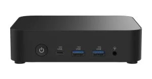

Jotain tartti tehdä, joten hommasin ASUS NUC 14 Essential Intel N150 minipc:n, tuollainen runko kun lähtee Multitronicista 170e + muisti. 1TB M.2 SSD oli jo valmiina kaapissa tyhjänpanttina.
Tappelin sitten HA OS asennuksen kanssa aikani, kunnes löysin mahdollisen vian:
Kuitenkaan tuolla Asuksen mini-pc:llä ei auta vaikka poistaa kaikki turvaominaisuudet, ei boottaa silti.
Asentelin tuon @TeemuB mainitseman Proxmoxin 9 version ja se boottaa heittämällä Securebootissa ja VT aktivoituna. Asensin myös ohjeenmukaisilla scripteillä HA:n virtuaalikoneeseen. En ole vielä migratoinut Odroidin backuppia tähän uuteen setuppiin, kun pitää vielä WiFi configuroida routing tilaan, että dyndns ja muut toimivat sujuvasti.
