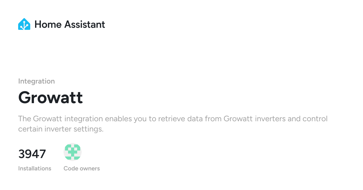

Onko täällä porukalla Growatt MOD-sarjan inverttereitä ja jotka on integroinut sen Home Assistanttiin?
Onko kuinka hyvin toiminut ja kuinka säätövapaana on pysynyt?
Pitäisi keksiä joku järkihintainen invertteri n.6kw luokassa, joka integroituu nätisti HA:han ja toimisi siten, ettei sitä tarvitse koko ajan olla säätämässä päivitysten jälkeen.
Kärkkäiseltä saisi 399€ Growatt MOD6000 6kw invertterin, joka kyllä houkuttaa hintansa puolesta.
Minulla on.
Pelaa muuten hyvin, mutta growatin tunnukset menevät silloin tällöin lukkoon. Aukeavat itsestään parin päivän päästä tai nollaamalla salasana.
Juu tosta luinkin, vissiin 24h on lukossa.
Tuosta pääsee eroon kun vaihtaa tuon käyttäjänimi/salasana autentikaation API token autentikaatioon. MOD-sarja on tuettuna tuohon API tokeniin.
Tulikin ostettua käytettynä Growatt MOD7000 + wifitikku 200€.
Ei ole nättiä sanottavaa Growatt-lisäosasta, joka oli enemmän toimimattomana kuin toimivana, etenkin jos joku sattui käyttämään Growattin sovellusta samaan aikaan.
Grottin kanssa on toiminut ilman ongelmia nyt pari vuotta: GitHub - egguy/addon-grott: A HA addon for grott
Tuossa plussaa siitä, että invertteri/dataloggeri toimii täysin paikallisesti ja sitten vasta juttelee Kiinaan, jos niin käyttäjä haluaa.
Kiitos tästä, laitetaan linkki talteen.

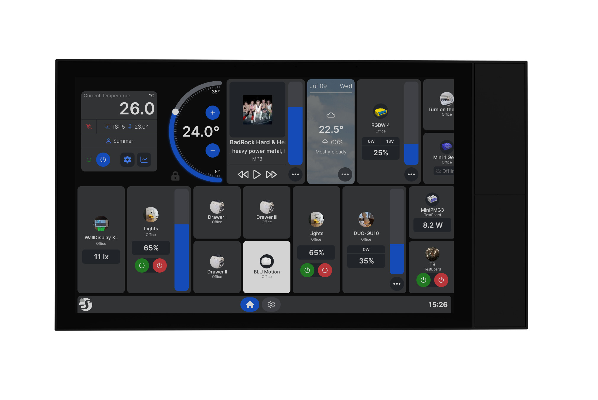

Noh, tuo näyttö tuskin paljoa virtaa syö, joten tuo siihen termarin asennusrasiaan ja sinne rasian pohjalle erillinen shelly-rele ohjaamaan sitä lattia lämmitystä tai rele suoraan keskukseen ja anturi haistelemaan lämpötilaa haluamaansa paikkaan. Jos ei muuten niin ajatuksena muhimaan takaraivoon, että miten järkevin toteuttaa. Ja voi kai siihen termarin lähistölle kairata reiän remonttirasiallekin johon ryöstää virrat.
Voiko tuon asentaa esim olohuoneen termostaatin tilalle ja tuo hoitaisi sitten sen olkkarin termarin työt?
Tuo 5A riittää kyllä ohjaamaan vesikiertoisen lattialämmityksen toimilaitetta. Toimilaitteen ohjaukseen riittää muutama watti. Se, miten tuo laite käytännössä toimii termostaattina ei ole mitään kokemusta mutta speksien.mukaan jaksaa kyllä ohjata suoraan ainakin 230v toimilaitetta.
Lattialämpötermostaatteja on 230v ja 24v jännitteellä joten kannattaa ensin selvittää onko oma järjestelmä 230v.
