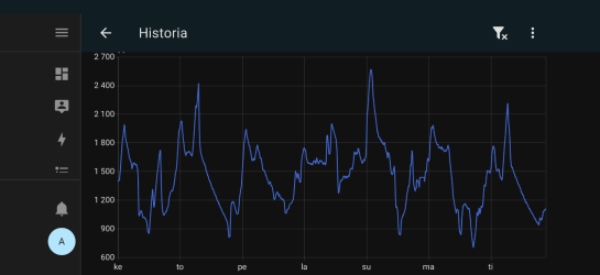

Laitoin ruuvi Airin makuuhuoneeseen kokeeksi, ja aika mielenkiintoiselta näytti tulokset. Yöllä nousee CO2 pitoisuus ~1500ppm ja myös VOC arvot selvästi kohoaa, ehkä tarttis tehdä jotakin ilmanvaihdolle... :hmm:
Itsellä pyörii 700-800ppm makkarissa (2ihmistä ja pari kissaa). Kuulostaa nuo 1500 lukemat kyllä melkosen korkeilta.

Samaa laitetta täällä seurailtu. Ekana yönä nousi CO2 yli tuhannen, mutta isonsin korvausilmaventtiiliä niin nyt pysyy siellä 700-900 yöllä ja päivällä alempana. Pääsääntöisesti ilmanlaatu pysyy hyvänä, mutta mielenkiintoista selvittää mistä välillä tulee piikkejä VOC ja hiukkasarvoihin päivällä? Ruoanlaitto yms taitaa olla syy.
Itelläki ekan yön Ruuvi Air makkarissa ja vähän yllätti kuinka korkealle CO2 nousi. 1 ihminen ja koira, joka kävi varmaan pöydän alla nukkumassa noiden parin piikin kohdalla. Vähän kyllä vielä ihmetyttää, ettei päivän aikana pudonnut juuri 700 alle.

Ei kannata noista arvoista vielä niin kauheasti murehtia. Tässä meidän makkarin viimeisen viikon CO2. Mittarina Airthingsin Wave+.
Tässä on pakko olla painovoimainen ilmanvaihto tai jotain on pahasti pielessä, jos edes päivisin ei makkarissa laske 400-600 ppm tienoille.
Mulla (1 hlö) on öisinkin alle 700 ja laskee 400:n pintaan, jos tuuletusikkuna on auki.
Painovoimainen tosiaan eikä korvausilmaventtiileitä. Öisin makkarin ovi auki, mutta päivisin kaikki ovet kiinni ettei koirat ravaa makkareissa. Aika pitkälle syksyyn ollut ikkuna raollaan niin homma pysyy kunnossa, mutta näillä keleillä ei enää parempi puolisko anna pitää ikkunaa auki. Korjaantunee jossain kohtaa kun remontti etenee…

Lisätään vielä omakin kuvaaja 24h aikajaksolta:

Nousee vaan yli 1000 vaikka oli painovoimaräppänä auki kokonaan ja korvausilmaakin tulee, ilppi vielä puhaltelee hiljaksiin ja "vaihtaa" ilmaa isommasta tilasta makkariin.
Samoihin (1000-1200) se tuntuu täälläkin nousevan kahdella ihmisellä, koneellinen ilmanvaihto, kalibroitu ja mitattu ihan oikein.
Kuten yllä laitoin meidän viikkokäppyrät niin samalaisa tuloksia tulee - 2 aikuista nukkuu isossa makkarissa jossa koneelinen ilmanvaihto...
vastaavia käppyröitä täälläki vaikka mittaus otetaan ilmanvaihtokoneesta, eli ilma tulee ympäritaloa koneelle.
Tommosta käppyrää puskee olohuoneesta jossa on myös ilppi lämmittämässä koko ajan.

Ruuvi Air CO2 anturi teki kalibroinnin pari päivää sitten ja arvot tipahtivat noin 150 ppm. Nyt tyhjän talon arvot ovat reilussa 400 ja yöllä pysyy alle 1000. Jos ilmanvaihto on 2 asennossa tipahtaa alle 900. Tämä "raittiissa ilmassa" kalibrointi on näiden "halpojen" CO2 antureiden ominaisuus. Mielestäni Ruuvin ohjeissa asiasta ei puhuttu mitään, mutta monessa muussa CO2 anturissa on ohjeistus, että pitäisi viikkottain päästä kalibroitumaan.
