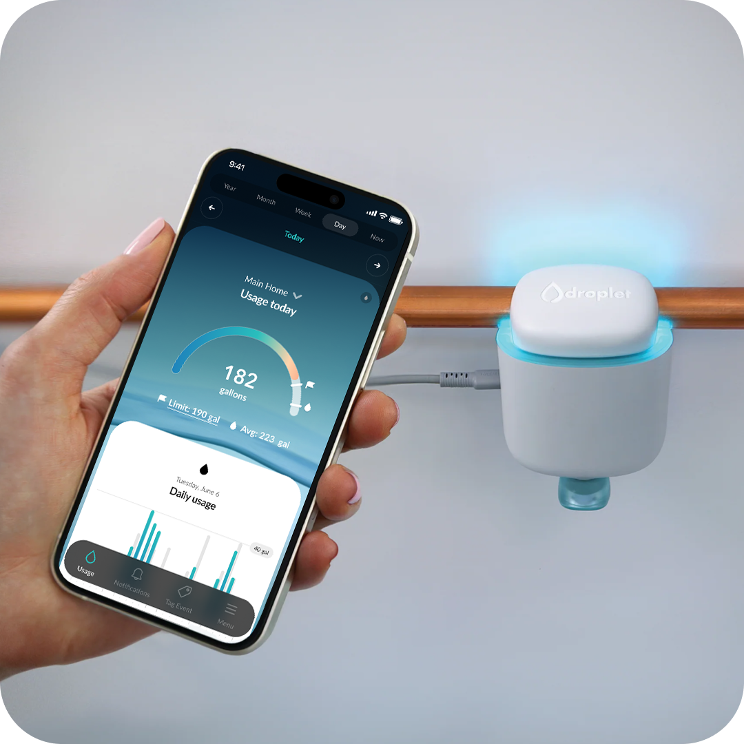

Onkos kellään sattunut tälläistä vastaan tai kokemuksia vastaavasta laitteesta?
Itse yrittänyt pari kertaa rakennella esp32-cam sovellusta konenäöllä lukemaan analogi vesimittaria, mutta ei tuo koskaan tunnu toimivan. Koskaan ei saanut järkeviä tai luotettavia lukemia siitä ulos, vaikka 2-3kertaa olen sen yrittänyt rakentaa eri camera moduleilla ja esp moduleilla.
Meillä vaihdettiin elektrooniseen etäluettvaan vesimittariin n. 1½v sitten - omaan tarpeeseeni, erityisesti sen hältysominaisuuksilla on riittävä (lisäksi 4 vesivothälytintä talossa)
Joten tiedätkö mitä suunitelmia sinun vesiyhtiöllä on? Ettet vaan rakenna jotain turhaan...
Meille muille ei vastaavaa tule. Tänä vuonna vaihdettu mittari ilman digiä. Muualla myös digillinen, mutta salausavainta ei anneta. Olet onnellisessa asemassa.
Onko tilaa laittaa ns. oma mittari sinne väliin? Saisi varman, vaikka se sen parisataa kyllä maksaisi.
Tuo menisi ilman putkimiestä niin olisi siitä kätevä, mut pitää miettiä vielä.
