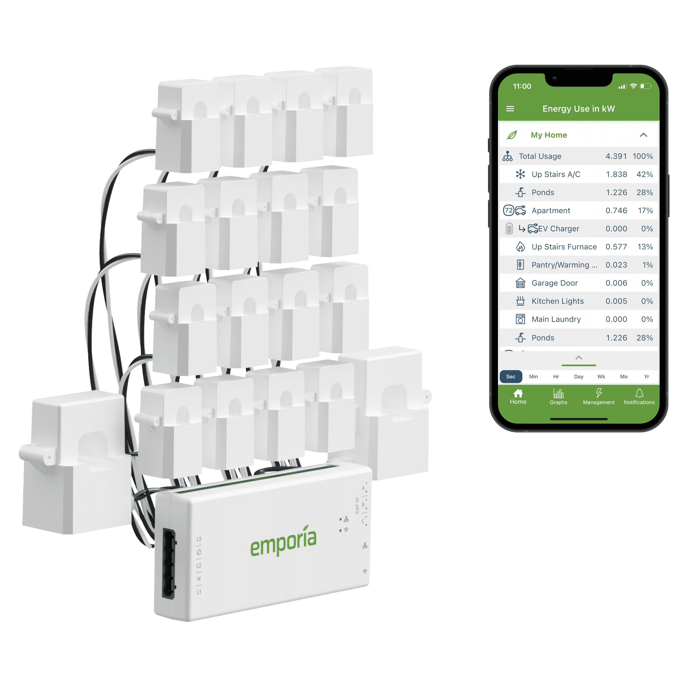

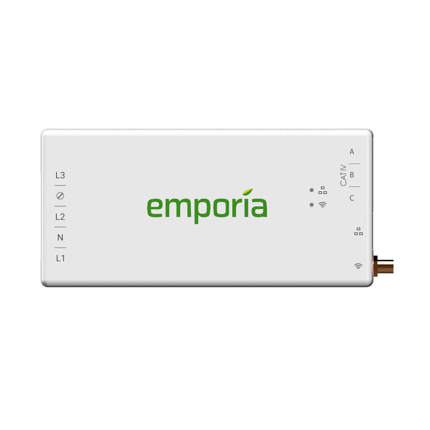

Emporia Vuet on löytämistäni kustannustehokkain. Mulla odottaa 16 kanavainen asennusta.
Custom firmiksellä voi ohittaa pilven HA käytössä.
