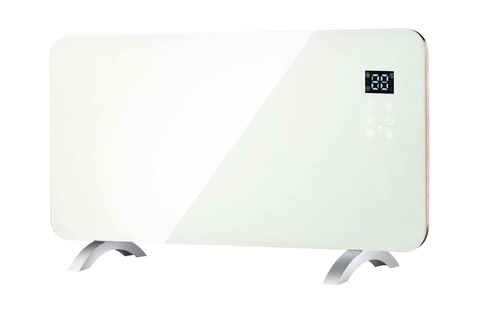

Airamin tuotteiden lisääminen Home Assistantiin. Käyttääkö kaikki Airamin Smarthome tuotteet Tuya-standardia?
Tällainen paneelilämmitin kiikarissa, mutta pitäisi varmistua että saa toimimaan myös HA:ssa.

Ok. Lämpötilan säätö on se mikä pitäisi toimia.
Pitää ehkä katsella vielä muita vaihtoehtoja. Hinta vaan houkuttelee, muut vastaavat patterit tuntuu olevan parin sadan luokkaa.
Toinen vaihtoehto on joku älytermostaatti lämmittimen jatkoksi.
Adaxin pattereita ostin viime talvella reilusti alta satkun gigantista. Erillisiä jalkatelineitäkin löytynee noihin, niin se vois olla yks vaihtoehto jos tulevat tarjoukseen joskus.
Ostin viime talvena kolme Mill patteria, ne ainakin luiskahti integraatiolla home assistantiin. Muutaman ohjelman tein ja sen jälkeen ei ole tarvinnut toimintaan puuttua.

Itse ostin Airamin sekä Nedisin lämpöpatterit ja kumpikaan eivät toimi kunnolla HA:n kanssa. Airamin oli täysi susi ja oikein mikään ei toiminut( virrankatkaisun jälkeen se palautui talvisuoja-asetukseen, kuten tekee muutama muukin ostamani lämpöpatteri, jopa Nedis), joten palautin sen saatesanoin Tokmannille. Nedisin kanssa on yhtälailla ongelmia sillä ensinnä lämpötilamittaus on 3- 5 astetta pielessä( liian korkea) ja toisekseen se tahtoo aina välillä mennä säästötilaan eikä tokene siitä. Aika moni lämmityssessio( etänä, mökillä) epäonnistui vaikka olin lämpötilapyynnön laittanut korkeaksi mutta lämmitysmoodi oli väärä. Siksi Nodessa olen nyt asettanut patterin muuttamaan niin lämpötila-asetusta kuin tilaansa jokaisellä lämmityspyyntökerralla.
