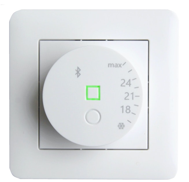

Rakentelin nyt Themon lattialämmitystermarilla ton ohjauksen käyttäen vain sen ilma-anturia. Kaksi pientä 500w? patteria "suoraan" Themossa kiinni. Tässä vai yksi ongelma, termari näyttää lämpötilan väärin. Esim. Nyt mitattuna erillisellä lämömittarilla lämpötila on 6 astetta mutta themon ilma-anturi näyttää 10. Ero on yleensä noin 4-6 astetta. Themo on seinällä pintarasiassa. Täytyy varmaan kysyä Themon tuesta jos sellainen on olemassa. Vanhojen pattereiden kanssa vähän ongelmia kun niiden termareista ei tiedä missä asennossa ovat, liene järkevintä olisi laittaa täysille jolloin themo voisi halpaan aikaan paahtaa täysillä tai korottaa lämmön asetettuun maksmimiin.
Mittasitko erillisellä anturilla siitä samasta paikkaa seinältä, missä Thermokin on?

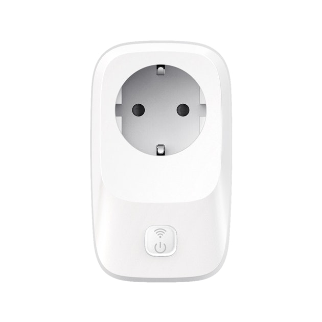

Joko Ikean Inspelning älypistorasian energiamittaus toimii Home Assistantissa?
Nettiä eilen illalla lueskelin ja tulin tulokseen, että ei toimi yli 1000w kuormalla. Onko jollain näitä käytössä?
Käsittääkseni toimii Zigbee2MQTT:llä, mutta vaatii plugiin firmiksen päivityksen.
Firmiksen päivitys ei toimi vielä uusimmalla Zigbee2mqtt releasella, mutta uusimmalla "development" versiolla toimii. Eli varmaan aika pian mukana tuo uudempi firmis ihan releasessakin.
Ei ole tainnut yli 1000w kuormaa olla, mutta muuten näyttänyt hyvin 3 eri rasiaa, tv, jääkaappi sekä tietokone.

Hmm joo, kun vähän mietin niin juuri lattialämmityksen ja kattilan/varaajan lämmityksessä voisi ihan merkittävääkin hyötyä saada silloin kun sähkö on lähes ilmaista. Täytyy laskea ja talven mittaan seurailla mitä se sähkö oikeasti maksaa. Ainakaan pelkkään kattilan vesitilaan ei mahdu tarpeeksi energiaa.
Markkinoilta löytynee lattialämmitystä varten termostaatti mihin saa ohjelmoida tuntikohtaisen lämpötilakäyrän, että saa siinä 00-04 välillä laatan kunnolla lämpimäksi ja muuna aikana ylläpitoa, vai onko nuo tapana tehdä kellokytkimellä ja kahdella termarilla?
Onko vesivaraajan pörssisähkölämmitykseen joku tietty rele mikä kantsii hommata? Toimintavarmuuus ihan ykkönen, kun voi olla tilanteita etten minä ole sitä kotona buuttailemassa ym. Tai että jos netti tilestää ni en todellakaan halua olla säätämässä tuota taas päälle.
Yks tapa ilmeisesti ois kytkeä älyrele antamaan yölämmityssignaali varaajalle, ja laittaa varaajasta yölämmitys päälle jollon ton lämmityksen vois pakottaa päälle ihan vaan kytkemällä lämmitys jatkuvaksi, jos rele vaikka menis rikki.
Nykyään taloyhtiöiden putkirempoissakin pistetään vakiona tuollaista:
Onnistuu kellonajan mukaan lämmittäminen, ja niin onnistuu myös pörssisähkön mukaan ohjaus:
