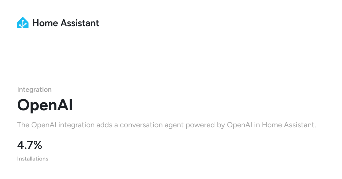

ChatGPT auttaa automaatioihin kummasti, jos ei halua nyrjäyttää omia aivojaan. Itselläni on se maksullinen versio kun huomaan kyseleväni siltä milloin mitäkin niin hyöty on kyllä suuri. Toki ChatGPT tekee vain koodia, ja on vähän kehnompi opastamaan käyttöliittymäpuolen käyttöä (koska HA päivittyy koko ajan), mutta esim. niiden automaatioiden kanssa voit copypastettaa koodin suoraan HA:n automaatioeditoriin "Show as YAML" -nappulan kautta. Yleensä tekee validia koodia, ja HA sitten muuttaa sen "käyttöliittymäautomaatioksi", ja jos jotain puutteita löytyy tai tulee syntaksivirheitä (tämä on yllättävän yleistä jopa tekoälylle), niin chatgpt korjailee koodiaan kunnes on kunnossa :)
Osaako se noderedin kanssa touhuta? Koska noi mun on melko laajoja siellä jo nyt eikä läheskään viellä valmiita, ha:n omalla automatiolla en ois ees puolessa välissä viellä
Ei GPT tee vain koodia, sehän auttaa HA:n päivittäisessä käytössä myös. Itselläni on tuo viritettynä:
