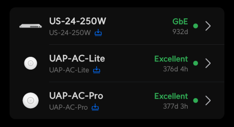

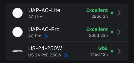

Noita Ubiquiteja olinkin silmäillyt niiden ulkonäön takia ja hämärä muistikuva oli että ovat täälläkin suositeltuja useampaan otteeseen. Tuo Ultra reititinkin näyttää varsin fiksulta ja näyttävät tekevän myös kytkimiä, joten todennäköisesti haalaan "koko setin" saman merkin alta. Pitää vielä hieman tutkia reititinkeskusteluista mikä malli sopisi omaan käyttöön.
POE-liitännällä varustettua kytkintä, pitääkö huomioida muuta kokonaisuudessa?
PoE:sta on menossa ties monesko versio. Tsekkaa paljonko se laite tarvitsee sähköä nettipiuhaa pitkin ja hanki sen mukaan PoE kytkin.
Yleensä se 30W PoE+ riittää pitkälle, mutta nyt nämä WiFi7 tukiasemat on alkaneet olla yli 30W persoja. Koska yksi radio lisää ja ble:tä ja ties mitä lisähimmeliä mukana.

Neljän kohteen kokemuksella unifin ap:t sekoilee, niitä saa olla kokoajan buuttaamassa, softat sekoilee, ne ei kestä omaa kuormaansa, asiakaspalvelu on huonontunut ja ilmeisesti laatu siitä kun autodesk aikoinaan osti. En tiedä miksi laatu on mennyt alamäkeä.
Lisäksi en lähtisi ostamaan jenkkiläistä verkkolaitetta, mielummin vaikka euroopasta mikrotikkiä tai tektonikaa tai jotain vastaavaa.
Kyllä vain… päivityksen tein viimeksi tuolloin.
Edit: lienee ajalta ennen päivitystä. Tiedän, mutta ei jaksa päivitellä..
Tarkoitus olisi aloittaa tekemään yleiskaapelointi 2009 vuoden taloon, jossa sellaista ei ole. Yläpohjan kautta olisi tarkoitus tiputella kaapelit seinien sisään. Onko vinkkejä tähän projektiin?
Olen asentanut unifia 10 kohteeseen, oma koti ja kesämökki mukaanlukien ja ei kyllä ole ollut vuosien mittaan mitään isompaa ongelmaa. Alkuvuonna yhden UDM-Pro päivitys jäi jotenkin jumiin että piti bootata ennen kuin suostui sen asentamaan, mutta muuten ei kyllä ole ongelmia ollut. Tässä esimerkiksi yhden yrityskohteen uptimeja, käytännössä ollut kaikki päällä edellisestä päivityksestä saakka. Koskaan ei ole mitään tarvinnut bootata ja käyttäjiäkin on jonkin verran.
