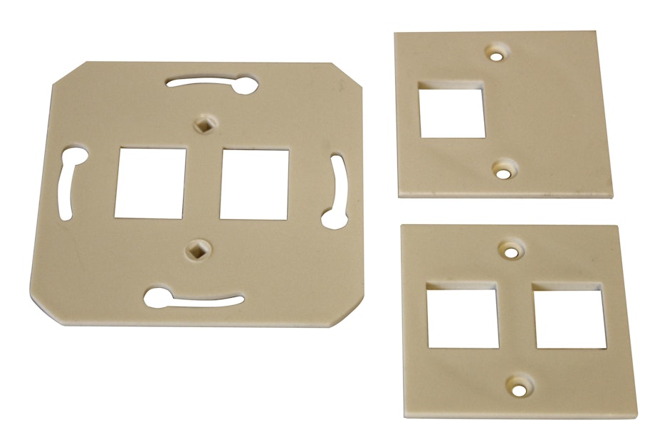

Onkohan tämmöiseen saatavissa RJ45-liittimelle kalustetta tuon puhelinrasian tilalle?
Yksi RJ45 per puhelinrasia riittäisi, noita olisi muutama pitkin taloa ja olisi kiva jos saisi tuohon nykyiseen kehykseen sopimaan RJ45:n ettei tarvitsisi tehdä jotain purkkaviritystä tai vaihtaa koko höskää.

Ja jos joku osaa nimetä tuon kalustesarjan niin sekin olisi kiva tietää.

Tuo on Vanha Vakio kalustesarjaa, vielä pari vuotta sitten oli sähkötukuissa sopivia 48x48mm keskiölevyjä. Ainakin Rexel antaa vielä tilata, mutta Rexelin kauppa sulkeutuu 30.4. kun Ahlsell osti sen, ehkä Ahlsellin kautta saa? Tuota Onnisen mallia olen tilannut 2020 onnistuneesti vaikka poistunut 2019 valikoimasta.
Edit. Voin kyllä ottaa mitat, jos joku haluaa tehdä 3D-tulostettavan mallin. Jostain muovitehtaalta nuo tuli suoraan kun tilasin 2020, runko-osa ja itse peitelevy molemmat muovia plus pari ruuvia.

Kiitoksia tiedoista. Pitääpä lähteä metsästämään noilla tiedoilla, jos jostain löytäisi edes 2kpl noita niin saisi ainakin pari oleellisinta ja näkyvintä paikkaa niillä tehtyä ettei tarvitsisi lähteä vaihtelemaan pistorasiaa myöten kaikkea.
Itseasiassa nyt tuli jostain sellainen etiäinen että minulla saattaisi itsellänikin olla jotain vanhoja kalusteita jotka on jääneet jostain duunikeikasta yli joskus vuosia sitten, kun vaan tietäisi missä ne on... Jotenkin olisi sellainen muistikuva että olisi pari RJ45-rasiaa 48x48 keskiölevyllä ja sovitteella uudemmalle kalusteelle jemmassa.

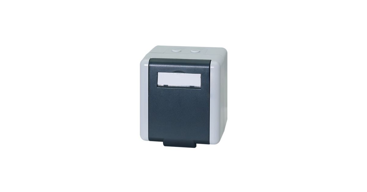

lähinnä kysymys on että mikä on helpoin / oikea terminointi tällaiseen käyttöön.
Mielestäni helpoin tähän käyttöön on
- Keystone kaapelirasia.
- keystone liittimet rasiaan.
yllä linkki nyt yhteen ulkokäyttöön sopivaan keystonerasiaan. Ilmeisesti sinulla noi rasiat olis kuitenkin täysin säältä suojassa ja auringon valolta myös. Joten liitokset alaspäin asennuksella pääsisi jo tarpeeksi pitkälle. Jos päätät vain yhden kaapelin per kamerapaikka, niin ota ihmeessä yksipaikkainen keystonerasia. Jotta rasian sisälle ei pölyä/kosteutta pääse yhtään ylimääräistä.
Mä olen tehnyt myös sillä tapaa, että ihan "ABB kalvorasian" sisään olen laittanut keystone liitimen ja kytkentäkaapelilla sitten viimeinen metri/pari laitteelle sitten siitä. On toiminut tähän asti ihan ok.

Tärkein kriteeri tuossa on lähinnä olosuhteet ja se, ettei rasiaan pääse kosteutta.
