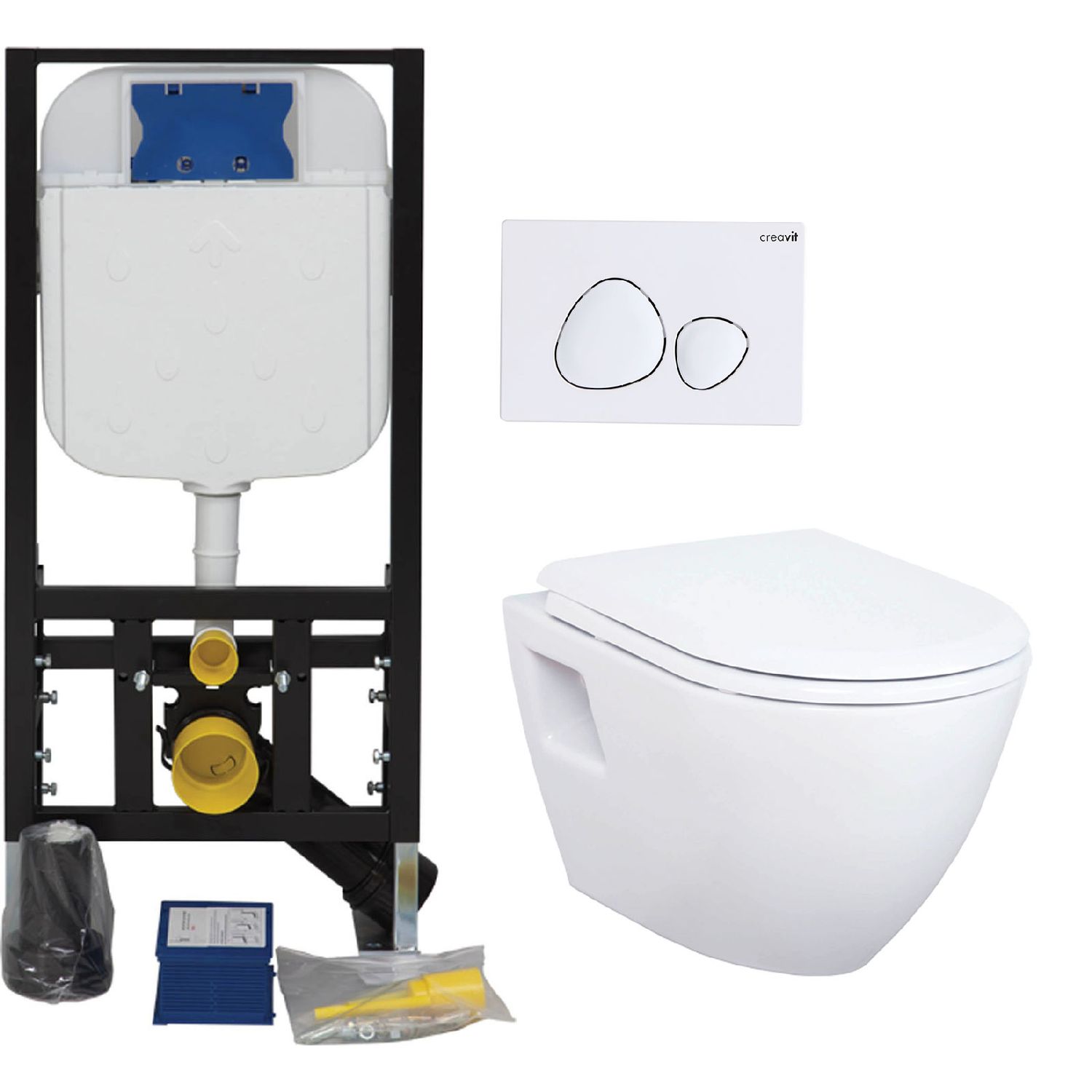

Geberitissä on "suojaputket", liitokset eivät jää laatoituksen taakse, vuodot tulee esiin istuimen takaa. Muutenhan säiliö on yhtä osaa.
IDO, josta näkyy
1:09, säiliön asennus
Toivotaan, että nuo muovisäiliöt ovat oikesti vuosikymmeniä kestäviä. Jotkut suunnittelevat noihin lattian rajaan "vuodonilmaisin reiän"
Helvetti on jäätävät musat kaikissa kolmessa videossa :D Tulis kyllä naulapyssylle käyttöä, jos joku moisen töiden taustalle pistäis soimaan.
En edes kuunnellut, mutta kuvat kertovat hyvin asennuksen kulut, eipä tarvitse ihmetellä miksi maksaa.
Mikäs noissa nyt niin kallista on jos remontin yhteydessä laittaa? Toki jos uuteen vasta rakennettuun vessaan haluu jälkikäteen... Ei taia olla vaan noiden pääasiallinen käyttökohde sellainen.
Osaako kukaan sanoa saako lämminvesivaraajan sijoittaa paneelikaton yläpuolelle wc-tiloihin. Kokonaiskorkeus huoneilla 3,2m ja tuo wc:n katto tulee olemaan siinä 2,5m paikkeilla. sinne päälle siis saisi hyvinkin varaajan viemästä tilaa jo valmiiksi pienestä kylpyhuoneesta.
Ilmeisesti sille ei pitäisi juurikaan olla estettä? Varmaan jokin tarkistusluukku tehdä, josta saa tarvittaessa varaajan pihalle? Olisiko tuohon joku vuodonilmaisin mahdollinen? Toki se paneeli päästää kohtuullisen nopeaa varmaankin pienemmänkin vuodon läpi. Mieleen tulee ainakin se, että kattoon tulee ledivaloja. Sulake sieltä kai napsahtaa vain jos menee oikosulkuun vesivaraajan poksahdettua?
En nyt suoria pykäliä osaa sanoa, mutta uskoisin ettei tuolle ole mitään estettä kunhan mahdollinen vuoto tulee katosta näkyville. Omasta mielestä aika hyvä idea, mutta jotenkin tuohon varaajaan olisi hyvä päästä käsiksi muutenkin kuin koko katto purkamalla. Kiinnityksessä oltava myös tosi huolellinen ettei varaaja pääse missään tapauksessa tippumaan suoraan niskaan. (Koittaisin löytää varaajan jossa seinäkiinnitys ja lisäksi tekisin varaajan alle kantavan rakenteen esim 150mm lankusta. Toimittaisi samalla alaslasketun katon rungon virkaa.)
Mites toteuttaa fiksusti ylivuotoputken asennus? Viemäriputkea seinän sisään?
Ei sitä ylivuotoo ny oikein voi kokonaan näkymättämiin laitella muistini mukaan, ko tarttis nähä toimiiko se varoventtiili nupista kiertäessä eli putken pää tarttis olla näkyvillä.
Tuohon tulee alapuolelle viemäri ppk:lle, johon se varmasti ohjattaisiin. Pintana tai seinän sisässä, ei ihan hirveän paljoa väliä. Tai sanotaanko näin, että se itse varaaja vs pieni putki ulkonäöllisesti, niin putki on varmaan tyylikkäämpi.
Kiinnitys tapahtuu seinälle joka tapauksessa. Takana hirsiseinä, joten pitäisi kyllä kestää senkin. Kyllä paneeleihin jätetään ruuveilla aukeava luukku, että varaajan saa vaihdettua siitä.
Mietin tuota suhteessa tavan WC-istuimeen.
-Selkästi kalliimpi hankintahinta (hintahaitari on muuten todella iso)
-Asennus vie kauemmin aikaa
- kotelorakenteen teko ja sen aiheuttama haitta laatoitustyöhön
