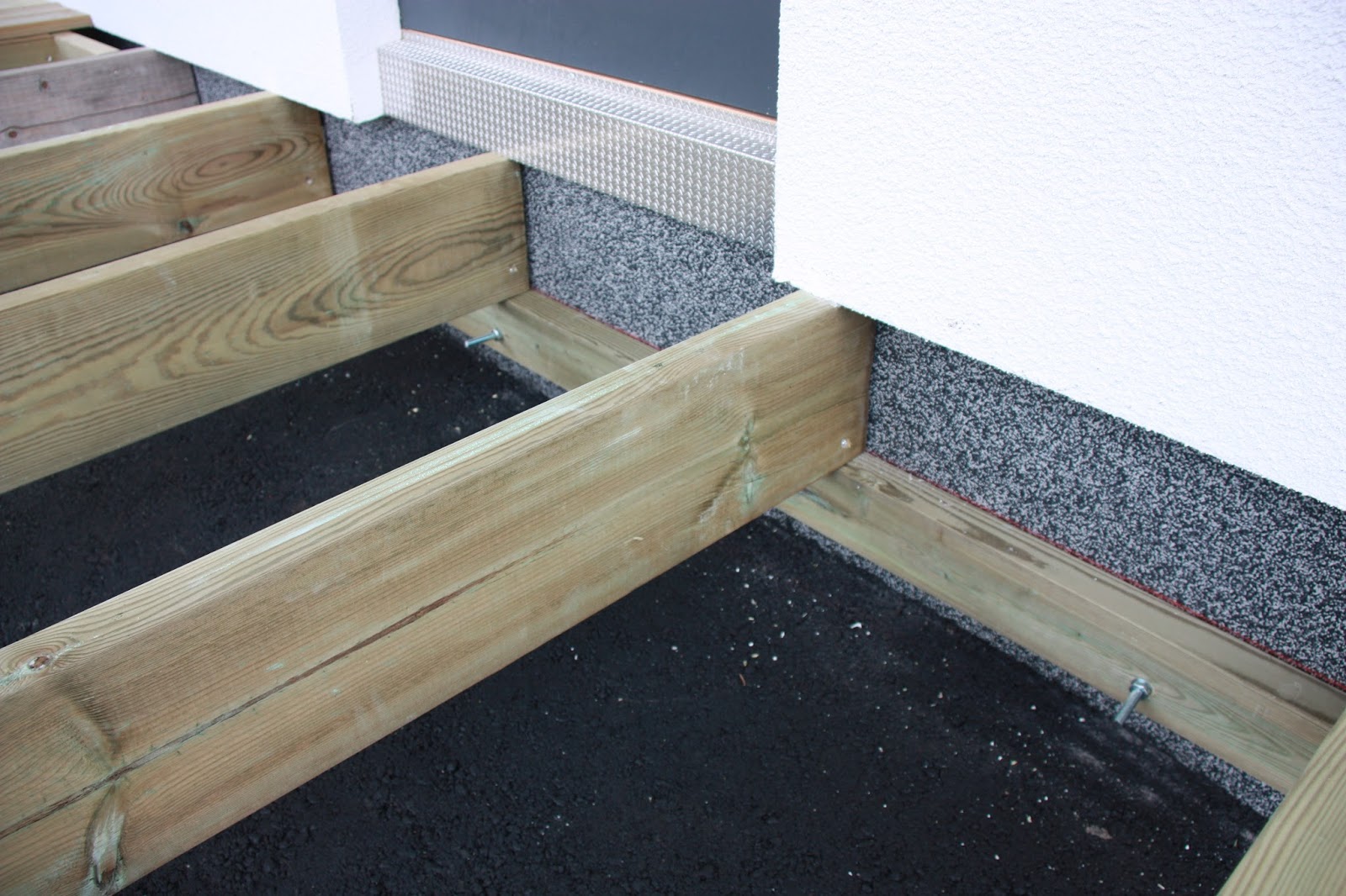

Mitäs porukka on mieltä terassin toisen pään kiinnityksestä talon sokkeliin? Alkuperäinen ajatukseni on kiinnittää se siihen helppouden takia, mutta luettuani mahdollisista routimisen aiheuttamista ongelmista alkoi mietityttämään. Kyseessä siis Espoossa melko kallioisella alueella oleva rakennus. Sokkeli näyttäisi olevan soraharkkoa. Kun nyt olen kaivellut takapihalle kuoppia laattoja ja harkkoja varten, tuntuu maaperä olevan aikalailla hiekkaa, soraa, isoja kiviä ja rakennusaikaisia rojuja, esim. tiiliä.
En kiinnittäisi ainakaan soraharkkoon. Se on niin helposti lohkeavaa tavaraa, ettei kovin kummoista elämistä vaadi että kiinnitys korkkaa irti harkosta.
Itse olen kiinnittänyt sokkeliin nivel-liitoksella. Tukilankku sokkelin kylkeen, jonka päälle tulee niskat. Tällöin sokkeliin ei kohdistu taivutusta, vaikka niskojen toinen pää vähän liikkuisikin.
En minäkään kyllä kiinnittäisi mitään talon sokkeliin kiinni. Mikset perusta terassia talon päästäkin maahan, tai sitten tehdä kelluvaksi?
Ihan normaali ja hyvän rakennustavan mukainen tapa. Riittävän pitkät kevytbetoniruuvit tai massa+kierretanko yhdistelmä niin hyvin pysyy. Tuo ajattelutapa on väärä, että terassin eläminen mahdollisesti aiheuttaa ongelmia. Lähtökohtaisesti se terassikin pitää rakentaa oikein jolloin merkittävää elämistä ei tapahdu. Jos maaperä on routivaa niin terassin perustuksetkin luonollisesti routasuojataan.
Tällä tavoin se on meilläkin tehty, en itse ole ollut tekemässä mutta kuitenkin.
Itse asun talossa johon on jälkirakennettu pieni terassi. Betoniharkot eivät ole antaneet periksi, kiinnitys on ilmeisen hyvä, muttta routaeristystä ei ole ollenkaan tehty ja terassi on noussu roudan mukana jo 5cm/1.5m samalla se on vääntänyt itseään sen verta että liukulasitetulta parvekkeen osalta kaatui (onneksi nojalleen räystästä vasten) lasit yhellä myrskyllä kun aukko on kasvanut noin 1cm.
Kiitoksia terassivinkeistä. Taidanpa tehdä tuolla ehdotetulla tavalla, eli tukilankku sokkeliin kiinni ja niskat siihen päälle.
Miksi se terassi väkisin täytyy pultata siihen sokkeliin kiinni, kun pikkuisen ulospäin sen rakentaisi ihan samalla vaivalla. Välttäisi myös kaikki sokkeliin liittyvät (kosteus)riskit. :btooth:
e: Mun mielestä ainoa oikea rakennustapa on se, että valitaan toteutustapa siten, että (vähän) päin persettäkin rakentaminen aiheuttaa mahdollisimman vähän ongelmia. "Rakenne toimii, jos se on rakennettu oikein" on ollut resepti aika moneen clusterfuckiin menneinä vuosikymmeninä.
Jos haluat kiinnittää terassin talon kylkeen, laita tukilankkuja kaksi kappaletta yhteen jolloin saat 10cm leveän tuen. Sokkelin ja lankkujen väliin kiinnityskohtiin esim 12mm vesivaneripalat joilla saat sokkelin väliin pienen tuuletusraon joka estää kapillaarisen kosteuden siirtymisen sokkeliin sekä ylhäältä valuvan veden. Tukilankun päälle tulevat niskat jätät ilman naulausta lepäämään lankkujen päälle jolloin pieni eläminen ei haittaa mitään. Myös niskojen ja sokkelin väliin pieni rako esim 2cm. Tässä mallissa oletus siis että maaperä on routivaa eikä routasuojausta haluta tehdä.
