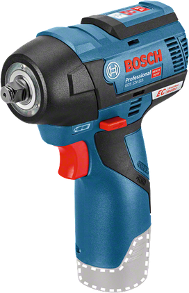

Mietin lähinnä että onko tuollaisesta mutterinvääntimestä jossa on se vakio puolen tuuman kara myös ns. yleiskoneeksi jolla väännetään ja ruuvataan?
Idea lähti tuolta tarjous keskustelusta kun mietin että josko hommaisi sellaisen koneen jolla saa auton pultit auki eikä pelkästään ruuvausta ja porailua.
Katsoinpa jopa Boschin 12V laitteita jotka olisi mukavan pieniä mutta niissä max vääntö on 115nm joilla ei taida pultit aueta.
EDIT: vaihtoehtoisesti iskevä ruuvinväännin jossa tarpeeksi vääntöä, voisi kuvitella että niihin saa sopivan pään joilla aukeaa auton pultit...?

Jos tarkoitus oikeasti ne renkaat saada auki niin koneessa saa sitten sitä tehoa olla. Mulla oli hetken aikaa boschin 180Nm mutterinväännin ja aika työn takana sillä ne auki oli saada, aukesi kyllä jos antoi sen hakata riittävän pitkään. Tilasin dewaltin missä on 950Nm ja avatessa yli 1000Nm teho.
Eihän mikään estä noiden käyttämistä poraamisessa ja ruuvaamisessa myös, mutta sitävarten mulla on erikseen akkuporakone.
Kyllä iskevä akkuväännin adapterilla toimii renkaiden kanssa, mutta aina jos välissä on ylimääräisiä adaptereita niin ne syö sitä tehoa.
Mutterivääntissä taitaa olla aikas lapselliset kierrosluvut porakonekäyttöön, pahimmillaan vielä isku jota ei saa? pois. Toki parempi kuin ei mitään, mutta eiköhän oikea porakone ole selkeesti parempi.
En kyllä omissa Roybeissa käyttäis iskevää ruuvinväännintä renkaisiin ja mutterinväännintä ruuveihin. Porakin on vielä erikseen :btooth: Ruuvinvääntimen 200 Nm ei riittänyt mihinkään, kun sillä jotain jumipulttia auton alustassa kerran kokeilin. Renkaisiin antaa tarpeeksi vääntöä, mutta kierrosnopeudet lähtee lapasesta. Ei hyvä.
Taidanpa unohtaa ajatuksen.
Tarkennatko vähän, eli liikaa rundeja, avaamiseen vai kiinnittämiseen? Mikä tässä on haittana?
EDIT: Tällainen olisi nyt kiikarissa, pienikokoinen mutta antaa sen 200nm ja näköjään istuu bitsit ja 1/2" suoraan kiinni eli menisi ns. yleiskoneena aika hyvin
Tuossa mun värkissä on 3 pykälää teholle/nopeudelle. Parilla ensimmäisellä vääntö/naputus on renkaan pultteihin ihan tyhjän kanssa, 3 vetää ne sitten hullulla vauhdilla kiinni. Ja nakuttaa koko matkan, kun momentit menee yli "rajan". Avattaessa 100 Nm momenttiin kiristetyt pultit vaatii sen verran naputtelua, että käsinkin olisi samalla vaivalla auki vääntänyt. En jaksa uskoa, että sellainen kone, jossa olisi liipasimella säädettävä "yksi" nopeusalue, olisi yhtään parempi. "Vittu tällä lelulla jaksa leikkiä" taisi olla täsmälliset sanat, kun siirryin takaisin manuaalikäyttöön. Mutterinväännin on sittten taas ruuvien kanssa puuhasteluun (rintsikka remontissa) ihan liian kömpelö vaaditun adapterin kanssa. Tuo sinun löytämä vehje saattaa olla hyvä kompromissi, siinä on pakko ollut ajatella myös mutteripuolta. Mutta ihan varmasti on myös sitten kompromissi jossain suhteessa. Speksien puolesta näyttää enemmän perusruuvinvääntimeltä, johon on tungettu innovatiivinen 2in1-kärki.
e: Miten tuossa sinun vehkeessä mahdetaan vaihtaa/lukita ruuvauskärki. Normaalissa vääntimessähän on se pikaistukka, joka on oikein mukava. Varsinkin lukitus on kiva, jos puuhastelee jossain korkealla.

Kiva vertailu uuden ja vanhan boschin välillä rengaspulttien availussa. Pitäisi 200nm riittää aivan hyvin ja videolla avasi suht kivutta tuon 150lb-ft (203nm) voimalla vedetyn pultin.
Tuo vanhan Boschin käytös oli suurinpiirtein sitä, mitä tuolla mun Ryobin ruuvinvääntimellä sai aikaiseksi - käsin olisi jo ollut auki. Tuossa uudessa on kyllä huono tuo alhaalta tuleva lamppu. Käytin jossain vaiheessa sekä TX20 että TX25 ruuveja siten, että porassa oli toinen koko ja ruuvinvääntimessä toinen. Kyllä huomasi, että poran alhaalta tulevan valon kanssa oli hankalaa työskennellä, aina jotain valon tiellä ja muutenkin valaistusteho huonompi. Ruuvinvääntiminen ledit valaisi kohteen aina täydellisesti. Sitä oli myös helppo käyttää tarvittaessa "taskulamppuna".
