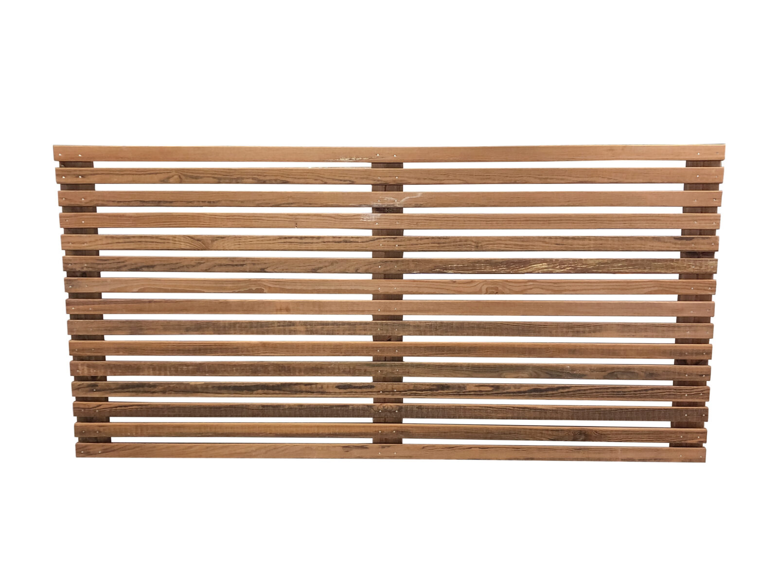

Pitäisi tehdä noin 80cm korkeaa aitaa terassin ympärille.
Valmista tavaraa on aikalailla, mutta tuleeko mulle ongelmia….. 21x45 kestopuuta ja 48x48 (vai 47x47) tolppia löytyy. Aita tulisi olemaan tyyppiä vaaka rima eli noilla 21x45 rimoilla vaakaan, onko se rimojen väli 3 vai 10 senttiä on myös vielä arvonnassa, isommalla välillä se tuskin on niin kivan näköinen, joten ehkä siellä jossain 3-5cm väleillä pitäisi mennä. Tuon eo tarvitse kestää kiipeämistä/roikkumista, mutta lunta kertyy tyyliin 25cm enemmän aidan sisäpuolelle.
Tuohon pitäisi saada myös muutamia portteja samasta tavarasta, onko porttien osalta auttamattoman pientä nuo tolpat, ettei saa saranoita kunnolla kestämään?
Porttien koot luokkaa 60+cm
Tolpat ajattelin lyödä ulkokehälle, joillain tämän tyyppisillä palkkikengillä, jos sopivan kokoisia vain löytyy ja jos näillä saa järkevästi mentyä, niin kuinka paljon kannattaisi pitää ns. koolausvälinä?
Edit: Elementtejä katselemalla 80-100cm koolaus lienee ihan ok.
Mitä sinä noilla tolppakengillä meinasit saavuttaa? Yleensä ongelmaksi tuollaisissa "terassiaidoissa" tulee sivuttainen voima esim. nojaaminen. Jos sun tolpat on vain palkkikenkien varassa terassin rungossa niin aidanhan kaataa tosi helposti kun sillä metrin tolpan vipuvarrella kääntää muutamissa viimeisissä senteissä sivuilta kiinni olevaa ruuvia. Paremmin varmaan kestäisi tolpan läpi suoraan ruuvattunakin.
En tiedä, sen takia hieman kysymystä/mainintaa tuossa materiaaleista oli.
Jos laitan tolpan suoraan ulkopuolelle runkoon kiinni, niin siinä on se 2-3 ruuvia (tai toki 4-6 jos mahduttaa tuohon 48 milliseen tolppaan rinnakkaisia) pitämässä kiiinni sisään/ulos väännöltä aina yhtä tolppaa kohden, mutta jos kengällä, niin ruuvi/ruuveja on pohjassa, kyljissä ja vielä ne läpi ruuvit tolpasta suoraan runkoon ja kengästä menee runkoon jokunen ruuvi kummaltakin puolelta. Onko vähempi siis enempi tai parempi?
Kannattaa käyttää 48x98a tolppina. Huomattavasti tukevampaa ja pysyy suorana. Tuo 48x48 vääntyy mutkalle helposti. Ne tolpat pitäisi saada mahdollisimman pitkälle alas jotta niistä saa tukevat. Jos on tilaa niin sen tolpan alapään voi laskea 20cm rungon alapuolelle jonka jälkeen voi lisäjäykistää pienellä vinotuella terassin alla. Kiinnityksen voi tehdä esim. tolppien läpi esim 150x6 rosteriruuveilla tai sitten kulmilla molemmilta puolilta. Itse olen laittanut kaidetolpat yleensä rungon sisäpuolelle jotta eivät jää näkyviin ja saa kiinnitettyä paremmin. Vaatii tosin reiät päällyslankkuihin. Vaikea antaa tarkkoja ohjeita kun ei ole kuvaa kokonaistilanteesta / rakenteista.
Eipä kyllä nuo 48x96 tolpat tulisi ihan hirveästi maksamaan. Meinaatko mutkalle menoa ajan kanssa vai asentaessa?
