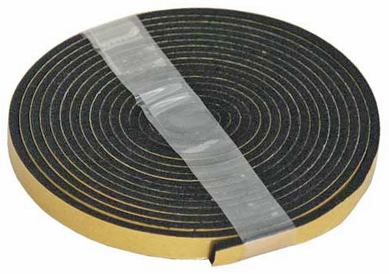

Vanha keraaminen liesi pitäisi asentaa uudelleen mutta vanha lasin tiiviste hieman hapertunut. Mistä tälläistä Keraamisen lasin tiiviste liimapinnalla tai korvaavaa voisi etsiskellä?
https://www.lakkapaa.com/fi/rakenta...tuvahvistettu-helppo-asentaa/p/6418091343007/ käytännössä tuo tiiviste on vaahtomuovitiivistettä (pu-tiiviste) ja noita saa jokaisesta rautakaupasta ja tokmannikin myy. Valitset vaan sopivilla mitoilla olevaa ja tuota voi toki leikata myös helposti eri muotoihin.
Varmistaisin kyllä ensin tiivisteen soveltuvuuden kun PU lämmönkesto on aika matala (70-90C). EPDM tiiviste kestää jo paremmin lämpöä.
Tässä ainankin yksi korvaava
Tai
