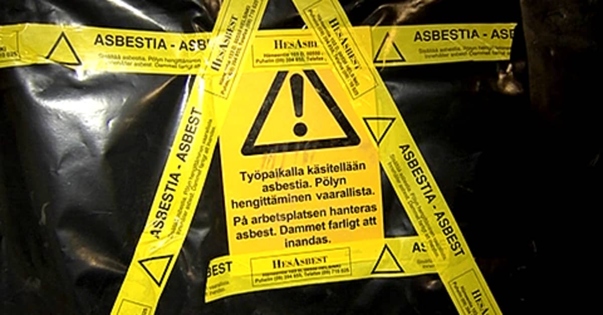

_Muutos 10.4.2016 Asbestia sisältävien aineiden listasta on poistettu lakat. Suomen Asbesti- ja Pölysaneerausliikkeiden liiton mukaan asbestia ei ole käytetty lakoissa. _
