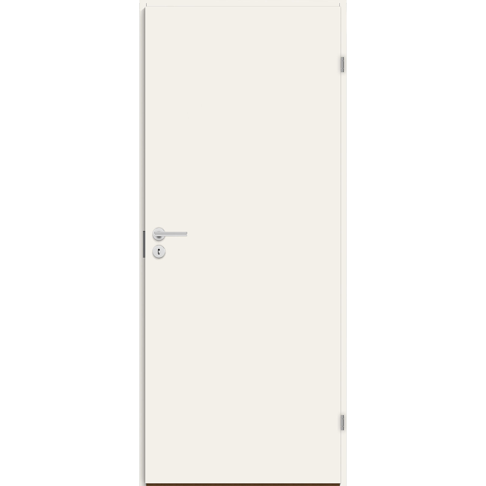

Ajateltiin tällaisia karmeihin:
Kerrostaloasunnon remppasuunnitelu menossa. Sisäseiniä pitää muuttaa ja samalla vaihdetaan sisäovia osin ääntä eristäviin. Tarkoituksena työhuoneen ja perherauhan turvaaminen eli ei haeta ihan sellaista esimerkiksi ammattimuusikon täydellistä äänieristystä. Asunto rakennettu 2010-luvulla.
Oviksi tulee varmaankin 30dB ovet (oikeilla karmeilla ja kynnyksillä):

Maalaisjärjellä ajatellen ei kannata laittaa 30dB ovella varustettuihin huoneisiin enempää kuin tuota 91mm/42dB ohutta seinärakennetta. Ääntä kuitenkin vuotaa oven läpi ensin ja muutenkin tietysti lattian, katon jne. kautta.
Onko kokemusta näistä? Tai tietoa paremmista ratkaisuista?
Osta nyt ainakin se palo-ovilevymalli => on parempi ääneneristävyys. Parempi tapa on tehdä vaikka toi 20. ratkaisu (laskeskelet ne sentit tarkemmin) ja seinään vielä toinen ovi ton palo-oven lisäksi. Jos et usko että tarvitaan toi lisäovi => laita toi palo-ovi niin. että voit laittaa sen toisen oven siihen seinään mahd. vähällä työllä.
Olen nyt katsellut noita mahdollisia seinärakenteita. Asunnossa huonejaot ovat aika senttipeliä, että saa ovet aukeamaan ja huonekalut mahtumaan. Seiniin ei siis haluaisi yhtään ylimäääräisiä senttejä käyttää.
