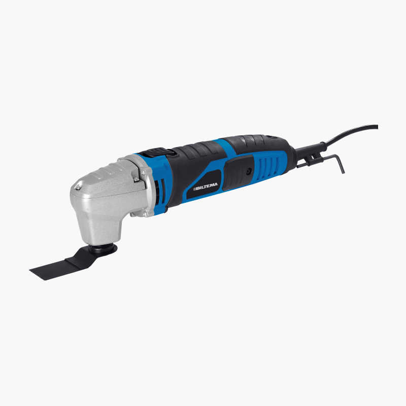

Jos on meisseleitä kertynyt paljon niin yks diy-henkinen tapa on hioa/katkaista jostakin meisselistä kärkeä sen verran et se paksumpi osa on sit sopivampi tuohon. Iskumeisselisarjoissa on semmoisia heavy duty irtopäitä mut mistä lie niitä sais yksittäin? Semmosia hylsyjä on myös olemassa missä on sit 2mm/4mm paksuinen se talttapää.
