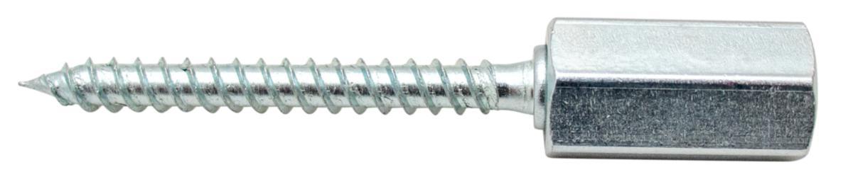

Seinään ruuvattava tappi. Löytyihän niitä, mutta 7.5e/kpl kuulostaa kalliilta.
Monta sataa kannaketta olet laittamassa? Ihan sillä että monta työtuntia kannattaa käyttää pari euron säästöön...
Mutta saanee halvemmallakin, ei aavistustakaan liikkeestä (Googlen kolmas tulos kun eka listalla oli 11€), mutta ainakin on halvempi :whistling:
Useimmiten noissa on jotkut lätkät vaakatasossa joilla tappi kiinnitetään...jäävät hyllyn taakse piiloon ja saa hylly edes jonkin näköistä tukipintaa. Joku 10mm tappi ilman muuta kun itse tapissa oleva ruuvi ei juuri mitään kyllä kannattele. Jos betoniseinään on tulossa niin eikö yksi vaihtoehto olisi pitkä betoniruuvi ? Poraat sen seinään ja teippaat vaikka sopivan kokoseksi tapiksi. Se saattaisi kestääkin. Johonkin kipsilevyseinään ihan turha edes unelmoida että hylly kantaa muuta kun muutaman höyhenen jos tosiaan haet tappia missä itsessään olisi 1 ruuvi jolla se seinään kiinnittyy ilman jotain muuta tukea.
Puuseinään pitäisi laittaa kiinni. Levyt luokkaa 800x200x30mm. Mitään painavaa ei päälle tule.
Saahan ne lätkät tietysti upotettua taltalla ja vasaralla.
Siinä hyllyn takana kuuluisi olla jyrsitty kolo sille lätkälle niin että jää hyllyn sisään piiloon.
