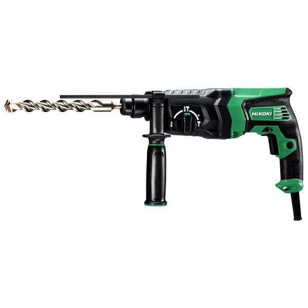

Tuossa ei tule tavallista istukkaa mukana? Melkein ottaisin ennemmin tuon linkkaamani Boschin gbh 2-28 mallin, voucher ja veroero huomioiden n. 190€ kotiovelle kärrättynä.
Ikh on laittanut Hikokin tarjoukseen, kai nuokin ihan hyviä vehkeitä on. :hmm: Tuota katselin muutama päivä takaperin ja totesin, että hieman on tyyris 255€ hintaan, mutta nyt houkuttelee vetämään ostohousuja jalkaan.
Einhellistä on vähän ristiriitaisia kokemuksia. Ainakin kompurat ja pulttipyssyt ovat tahtoneet hajota melko pian takuun loppumisen jälkeen. Jatkokäyttöä poravasaralle löytyisi lähipiiristä, niin voisi kerralla sijoittaa vaikka porukassa hieman laadukkaampaan. Boschin vihreän jätän suosiolla välistä.
Joo toi näyttää kuvista mekaanisesti (metallia? vaihdelaatikko) linkkaamaani Bossia vahvemmalta (hintaakin toki enemmän), siihen saa ainakin 5mm sds-plusteriä. Onkohan harjaton moottori? Kotikäytössä tosin ei niin merkityksellinen asia.
Ilman istukkaa tavan terät eivät käy. Noihin porukkakoneisiin vähän varauksella suhtaudun, tuppaavat usein hajoamaan...
huonon tai välinpitämättömän käytön takia. Eikä ole aina käytössä kun itse tarviaa. No voi olla vain mulla huonot kokemukset :)
Totta muuten tuo istukan puute. Pitää käydä lähipäivinä "potkimassa renkaita" ainakin Hikokin osalta. Hitachin rälläkät ja akkuporakoneet ovat ainakin olleet ihan toimivia. Mutta jos ei tosiaan perusteriä saa, niin Bosch taitaa lähteä tilaukseen.
10-20€ saat sds-plus sopivan istukan normaalille terille eli ei välttämättä sen takia kannata hylätä jos muuten laite miellyttää.
