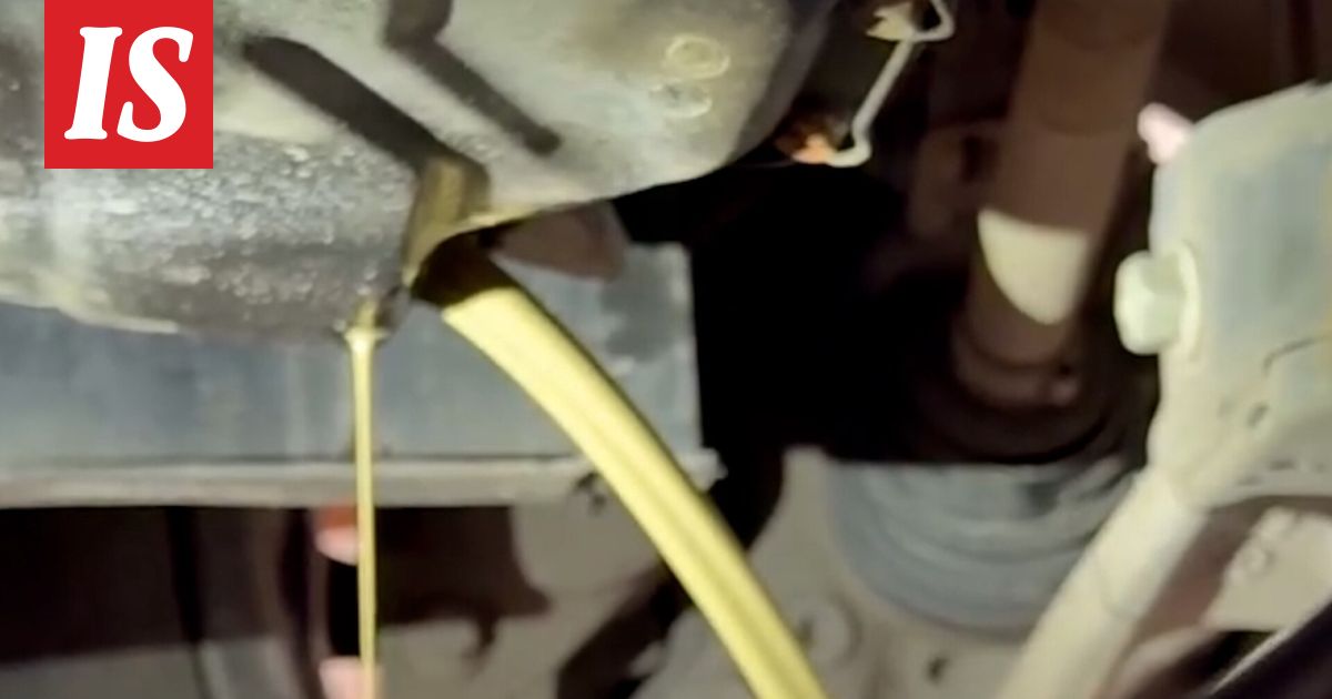

Ei kannata pluginia hankkia jos tarkoitus vain sähköllä ajaa tai öljyt muuttuu maidoksi.
Aika karun näköstä, jotenkin vain ihmetyttää öljyn kunto kun eihän talven seisoneissa harrastevehkeissä öly näytä tuolta.

Minissä sytty vikavalo vajaan 2tkm öljynvaihdon jälkeen et on liikaa bensaa ja vettä öljyn seas.
Siitähän se homma sitten lähti liikkeelle ja lopulta meni nokat vaihtoon.

jos siinä omistaja on laittanut pissapoikaa väärän korkin alle... Saatu sitten jutun aihetta vähän käännettyä raflaavampaan suuntaan..
Ohhoh. Näyttää melkein sille, että on vahingossa täytetty pissapoikaa väärästä aukosta...
Toki polttiksella on välillä ajettava niin, että öljy lämpiää tarpeeksi, jotta vesi/bensa haihtuu sieltä. Kyllä nuo autot siitä yleensä ilmoittelee, että on liikaa öljyä tms. Kerran edellisessä kärryssä (Passat GTE) tuli ilmoitus liiallisesta öljyn määrästä, niin käynti Lahdesta Helsingissä polttiksella riitti siihen, että vesi/bensa haihtui pois ja varoitus hävisi.
Vaikka tuo vesiöljy on yleisempää näissä plugareissa niin siltikin sitä ehkä korostetaan liikaa juuri plugarin kohdalla. Yhtälailla ne perinteiset polttisautot ja Toyotan hybriditkin tuota kehittää kun ajo on 1-5km aamulla ja toinen vastaava iltapäivällä, ei siinä kerkeä moottori lämmetä tarpeeksi öljyä haihduttaakseen.
