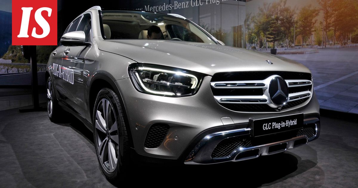

Ei lupaa hyvää plugin Mercedeksen jälleenmyyntiarvolle, kun noitakin voi ajaa sähköllä niin, että kone rikkoutuu ja Mercedes nostaa kädet ilmaan, että käyttäjän vika. Volvolla ei tuota ongelmaa ole, en ole ainakaan bongannut missään foorumilla/facessa ja ilmeisesti VAG konsernin tuotteet myös osaa itse pitää huolen, että vedet/bensat haihdutellaan polttista pyörittämällä pakotettuna.
Huomasin saman artikkelin, onhan tää GLC ollut muutenkin ongelmissa mm. Kokkolan Autohuollon videoilla. Ilmeisesti muutenkin aika keskinkertainen A- ja C-sarjoihin verrattavissa oleva "halppis"mersu vaikuttaa olevan. Aika utopiaa muutenkin ajatella millään plugarimersulla ajavan jotain puolta miljoonaa kuten ostaja oli luullut.
Mersuissa tosiaan ainakin aiemmissa vuosimalleissa on tuo polttomoottorin pakkokäyttö jäänyt ohjelmoimatta, voi tosiaan kostautua edellämainitulla julmalla tavalla. Juuri tuli vastaan Mitsun foorumilla että Eclipse Cross PHEV malleissa on ollut vikaa tuossa toiminnossa ja siitä oli takaisinkutsu.
Erikoista tuossa on, että edes pyynnöstä ei saa myyjältä, maahantuojalta ohjeistusta, että miten autoa kuuluu käyttää, että tältä vältyttäisiin.

Omaan makuun tuossa oli päätösessä virhe. Sanottiin vain että kuluttajan olisi täytynyt tietää mutta ei tuo ole mikään sellainen asia että se vaan kuuluisi tietää. Pohjoismainen ilmasto jälleen yllätti valmistajat. Todennäiköisesti paljon harvinaisempi ongelma Saksassa.
Jos autoa käyttää normaalisti (käynnistää auton, ajaa, sammuttaa auton) niin kyllähän siinä on lähtökohtaisesti jotain rikki/valmistevirhe jos auto ei kestä käyttöä järkevää aikaa normi huolloilla.
Tilanne voi olla kyseenalaisempi jos mersu vakiona menee johonkin automaattimoodiin joka on vaihdettu pelkkä-sähkö -moodiin manuaalisesti joka kerta, jolloin kyse voisi olla ohjeistuksen puutteesta.
Oma Kia plugari menee aina eco/ajo sähköllä tilaan vakiona ja tuo pitää erikseen vaihtaa pois päältä. Toki polttis näillä keleillä vakiona käyntiin lähtee kun sillä tehdään lämpö kuitenkin (vaikka renkaita pyöritetään sähköllä).
Mutta onhan mersu kerännyt kyllä aikamoisen valikoiman näitä ongelmia ainakin raportoinnin perusteella.

Mielestäni kaverin GLE 350de ainakin osaa itse käyttää polttomoottoria tuon ehkäisemiseksi. Jäin vaan pohtimaan, että onko Mersulla eri suunnitteluporukat ottanu eri linjaukset? Että diesel vaatii aktiivisemmin käyttöä jne.
Autovalmistajien tkannattaisi kyllä lisätä plugareiden tapauksessa ohjekirjaan jonkinlainen maininta, että omistamasi auto on ensijaisesti polttomoottorikäyttöinen ja sähköinen voimalinja on suunniteltu tukemaan polttomoottorin toimintaa. Toimiva automaattikka toki pitäisi olla oletuksena kaikissa plugareissa, ettei käyttäjä pääse sähköautolarpillaan aiheuttamaan ongelmia.
Tossa mersun tapauksessahan edes maahantuoja ei osannut sanoa miten polttista pitäisi käyttää. Eli voihan se olla että mitään ohjearvoja ei ole olemassakaan. Eli mututuntumalla mennään.
