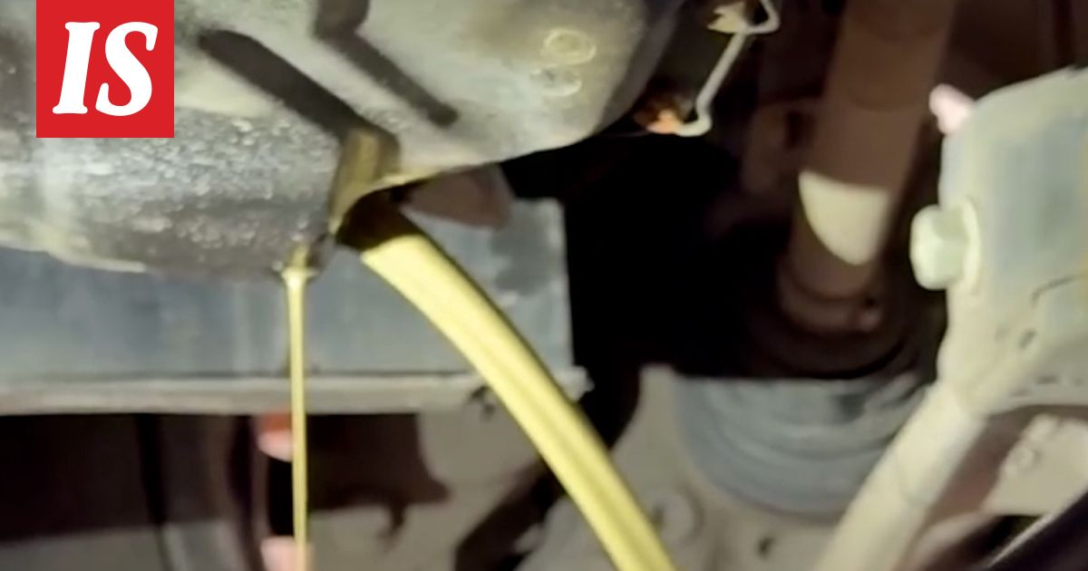

Aika mielenkiintoista, jos pelkkä kondenssivesi aiheuttaa noin pahasti öljyn vettymistä.
Useimmiten tuo seuraa kun ajetaan moottori haaleana.
Haapala suosittaakin, että plugarilla ajettaisiin puolet ajoista polttiksella.
Omassa Minissä tuo on haasteellista, tavallaan, sillä polttiksen saa pakotettua päälle sport-ajotilalla tai save battery- sähkömoodilla.
Molemmat noista lataavat akkua, sport 50%:iin ja save battery 92%:iin, jolloin kulutus pomppaa kesälläkin 10-12l/100km.
Tällöin sähköajon avulla ei kovin paljoa saa kevennystä polttoainekuluihin.
Toki voi laittaa ajonvakautuksen kokonaan pois käytöstä, jolloin polttis käy koko ajan ja akku latautuu 11%:iin, muttei silloin voi käyttää vakionopeudensäädintä.
Eri autoilla eri logiikat polttisten pakkokäyttämiseen…
Vanha juttu. Mitäköhän muka tarkoittaa, ettei maahantuoja tehnyt autolle mitään ja ei oltu edes öljyjä vaihdettu. Kun oli hybridi en mitään eroa normaaliin nähnyt ulos tulevassa öljyssä, vaikka huhti-syyskuu kului vain noin tankillinen bensaa.
Uutisen mukaan käyttäjä oli ajellut kuskaten lapsia kouluun ja muuta lyhyttä ajoa. Kian hybridin polttis lähtee talvella aina käyntiin lyhyelläkin matkalla (ellei kikkaile kabiinilämmöt minimillä). Se tuottaa vain lämpöä ja akulla edetään. Kone jää koulumatkan lyhyyden ja normaalia polttomoottoria kevyemmän kuormituksen takia niin kylmäksi, että kondenssivettä ja palamatonta bensaa kyllä kertyy, mutta öljy ei koskaan lämpene riittävästi sen haihduttamiseksi. Lopputulos on maitomaista lirua öljyä, joka ei enää suojaa moottoria.
Tuota ei tapahtuisi tuossa mittakaavassa, jos ajoprofiili olisi erilainen/tietoisesti käy kerran viikossa ajamassa öljyt kuumaksi pidemmällä maantieajolla. Sekin auttaisi, jos pipo päässä veisi lapset kouluun ilman kabiinilämmitystä, ja näin estäisi polttiksen käynnistymisen. Silloinkin pitäisi välillä ajaa pidempää maantietä, jotta öljy pysyy vedettömänä. Kian hybridi ei vastaa kuskin ajotarpeita, vaan olisi pitänyt paapoa/kikkailla/ajaa "turhia" ajoja.
