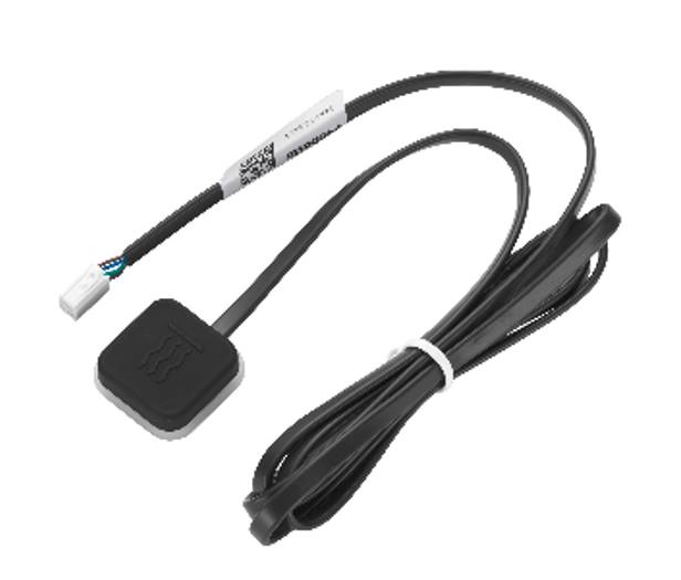

Eli tällainen nappi kojelaudassa ratin vieressä. Ei näy silmiin, mutta käsi menee helposti automaattisesti oikeaan paikkaan ja vihreä valo loimittaa tarpeeksi himmeästi, että päällä on.

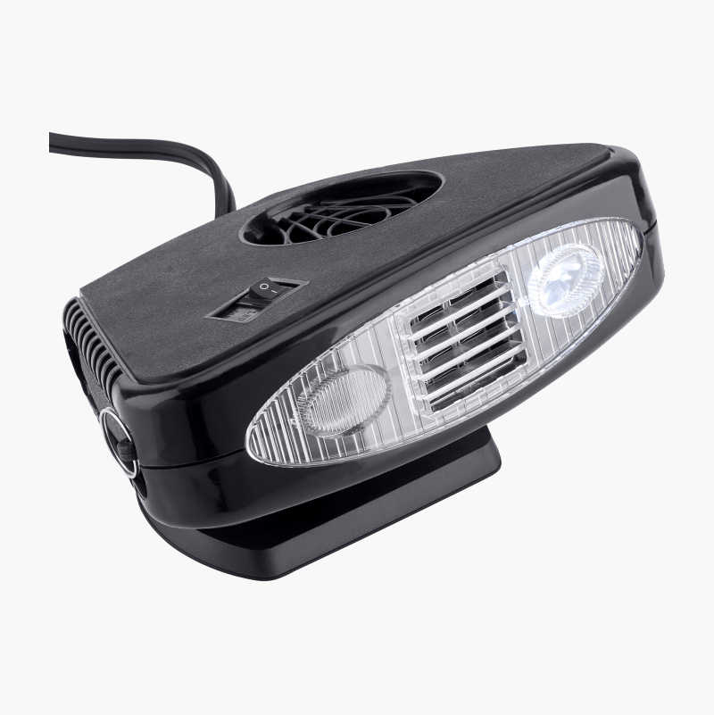

Nuo säteilylämmittimet on jotain 300w teholtaa, eli eivät moottoria juurikaan lämmitä. Helpoiten selviää, kun konehuoneessa seuraat johtoa ja katsot, meneekö se moottoriin "kiinni" -Jos menee, on siellä säteilyvastus. Alavesiletkuun tulevia vastuksia yms, ei nykyautoissa saa enää käyttää. Sitä en tiedä mitä ne aiheuttavat, mutta en lähtisi kokeilemaankaan

Ei kyllä oo jälkiasennusnappeja kabiinissa näkynyt. Avokilla on toitsussa Webastolle nappula eli sellaisen ainakin tunnistan...
Näin olen ymmärtänyt että säteilylämppärillä ei tee mitään. 1,5v sitten asennutin 2019 Lexus IS 300h -pirssiin letkulämmittimen ja se toimi oikein hienosti. Moottori oli starttivaiheessa selvästi hieman lämmennyt ja kabiiniin tuli jo haaleaa sisään. Kyllä sellainen tuohon Optimaankin kelpaisi.
Säteilylämmittimen pääasiallinen funktio on kai lämmittää öljypohjassa olevaa moottoriöljyä, että se suojaa käynnistyksessä paremmin. Letkulämmittimen lämmittää taas moottoria (jäähdytys vettä). Letkulämppärin ongelma on vaan yleensä se, että vaikka moottori lämpeää, niin öljypohjassa oleva öljy ei taas lämpeä ja siksi sitä ei kai enää suositella. Jos plakkari on kunnossa, niin laittaisi molemmat.

Optiman nurkka-ajolämmitin testissä. Puhaltaa lämmintä, josko auttaisi pikkupakkasilla huurteenpoistoon. Ei liene akuntyhjentäjä, jos vaan ajossa käytössä? :) Eli ekana
Webasto ois kiva, maksaa vaan pari tonnia..
Tuota käyttämällä saat auton akun 5 tunnissa täysin tyhjäksi, olettaen että auto ei lataa omaa akkuaan. Kannattaa varmasti latailla sitten 12v akkua erikseen tai ainakin seurailla sen jännitettä
Mulla on Optimassa tosiaan pistoke puskurissa että sisätilanlämppärille mutta alan olla aika varma että mitään moottorilämmitintä ei ole. 2h jos pitää piuhassa niin se ei näy moottorissa mitenkään, pakkasella lähtee röpötellen käymään, lämmintä ei tule föönistä pitkään aikaan jne. Mitään kohinaa/surinaa jne. ääniä ei myöskään kuulu pellin alta kun johdon kytkee seinään. Auto myös myytiin minulle niin ettei ilmoituksessa mainittu mitään lohkolämppäristä.
Ei varmaan ole kovinkaan kallista jälkeenpäin asennuttaa esim. letkulämppäri?
