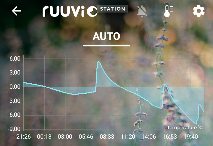

RAV4 PHEVin esilämmitys alkaa käymään aika hengettömäksi jo -10°C kohdalla. Sähköllä se kuitenkin siinä vielä ajautuu, mutta vähän viileää on matkustamossa.
autoruuvi
^Harmillinen homma tuo heikko lämmitys. FB:n puolella joku taisi kans kommentoida että A-mersun polttis ei suostunut sammumaan pikkupakkasella...itse olen pitänyt näitä kahta jopa aika ylivoimaisena kilpailijoihin verrattuna, mutta huonot talviominaisuudet kyllä laskevat pisteitä. PK-seudun talvissa ongelma taitaa kyllä olla pieni, mutta pohjoisempana eri juttu.
