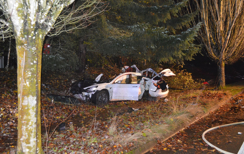

Siinä olen kyllä samaa mieltä Motoristi, Sähköautoilija kanssa, että kovaa käyttöä vain. Kyllä niiden vehkeiden pitää kuitenkin kestää normaalia käyttöä ilman ylenpalttista paapomista. Jos ei kestä, niin itseänsä kunnioittavat valmistajat parantavat akkujen lataus/purku/monitorointi/lämmönsäätely -järjestelmiä. Vaikka sitten siksi, että maine kärsii tai takuihin palaa rahaa. Case in point: Leaf 1 Gen -> Leaf 2 Gen -> Ariya.
Joku onnistunut ajamaan Teslan pylvään läpi sellaisella vauhdilla, että "paristot" ovat lentäneet läheisten talojen ikkunoista sisään. Ja lähtenyt vielä juoksemaan pakoon tuon kolarin jälkeen...
