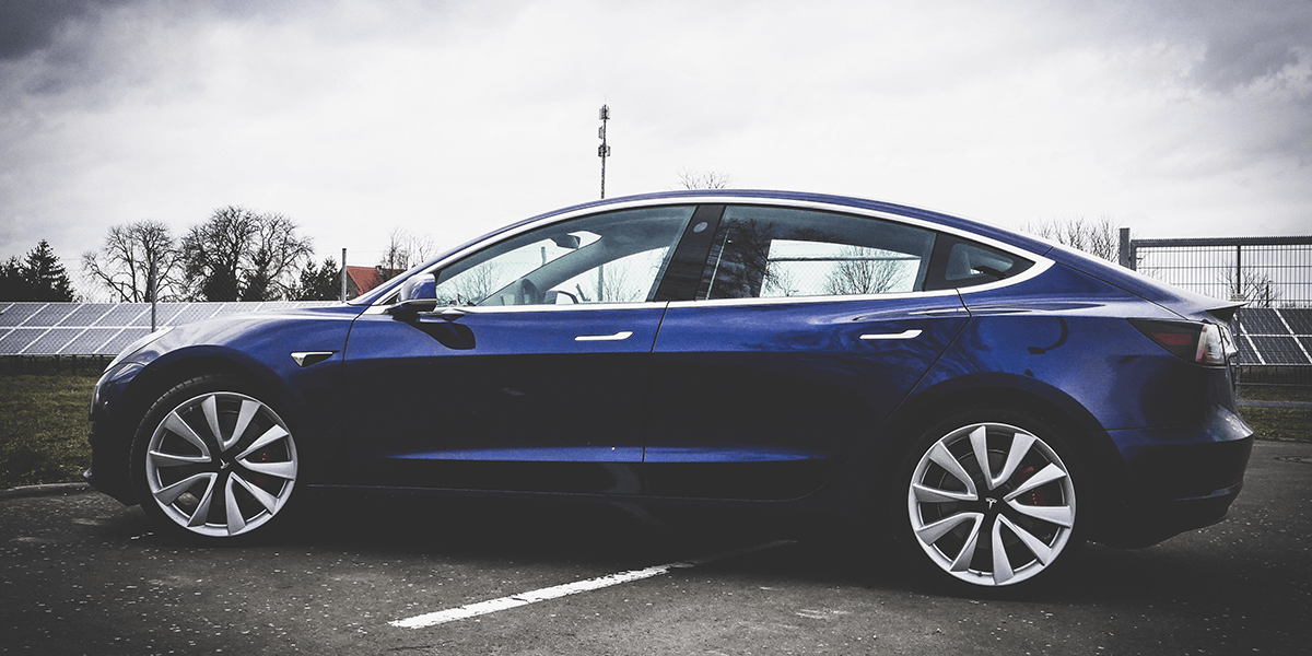

Suora lainaus tekstistä ja artikkeli alla:
” A Tesla Model 3, for example, produces 91 grams of CO2 equivalent per kilometre, which is 65 per cent less than the 260 grams of a Mercedes C 220d. According to the study, Model 3 has thus already made up for its CO2 deficit due to the production of the battery after driving 30,000 kilometres.”

Virossa tehtiin Tesla-myynnin maailmanennätys: + 1300 prosenttia – Viro tukee sähköauton ostoa avokätisemmin kuin Suomi
8.11.202008:58päivitetty 8.11.202009:04
AUTO
SÄHKÖAUTO
Tesla. Kuvassa Model S -mallin yksilö.KUVA: EPA08764885
Virossa auton rekisteröimistä harkitsevien suomalaisten ei kannata innostua suuremmasta hankintatuesta, sillä ajokilometreistä vähintään 80 prosenttia on tultava Virosta.
Lukuaika noin 3 min
Sähköautojen määrä kasvaa Virossa parhaillaan hurjalla prosenttivauhdilla, mikä ainakin osittain johtuu Viron valtion myöntämästä ja Suomea runsaammasta sähköautotuesta.
Suomessa sähköauton hankintatuki auton ostajalle tai pitkäaikaisvuokraajalle on 2000 euroa, mutta Virossa vastaava summa on 5000 euroa.
Etenkin Tesloja Virossa on tänä vuonna rekisteröity maailmanennätystahtia, kun vertailukohdaksi otetaan viime vuosi. Heinäkuussa Virossa ensirekisteröitiin Tesloja peräti 1300 prosenttia enemmän kuin viime vuoden heinäkuussa, ja koko vuoden vertailussa kasvuprosentti oli 467.
Teslojen suosio on jatkunut syksyllä.
Lokakuussa Virossa rekisteröitiin 43 täyssähköautoa, joista uusia oli 31. Uusia Tesla Model kolmosia rekisteröitiin seitsemän kappaletta, eli melkein puolet vähemmän kuin heinäkuussa, mutta sekin määrä riitti pitämään Teslan listan paalupaikalla.
Virossa valtio tukee niiden sähköautojen hankkimista, jotka maksavat enintään 50 000 euroa, ja Tesla Model 3 mahtuu näihin raameihin.
Toiseksi suosituin uusi sähköauto Virossa oli lokakuussa Nissan Leaf, joita rekisteröitiin kuusi kappaletta. Kolmanneksi nousi Porsche Taycan.
Erästä toista listaa Taycan sen sijaan johtaa. Se on ainoa sähköauto, jota on Virossa ostettu tänä vuonna joka kuukausi vähintään yksi kappale.
Väli: Suomi vielä edellä
Virossa on tänä vuonna rekisteröity yhteensä 325 sähköautoa, joista uusia on ollut 243. Suomessa vastaavasti ensirekisteröitiin tammi-syyskuussa 2 681 täyssähköautoa, eli lukumäärissä Suomi on yhä Viroa edellä vaikka ostomäärät suhteuttaisi väestön kokoon.
Virossa sähköautojen myynti on vuodessa kuitenkin kolminkertaistunut ja niiden osuus koko automyynnistä on viisinkertaistunut.
Virossa sähköautoille hankintatukea myöntävän valtion Ympäristöinvestointien keskuksen (KIK) projektikoordinaattori Aive Haavel sanoo, että Viron vakavana tavoitteena on vähentää liikenteen päästöjä ja sähköautotuki on yksi keino tässä taistelussa.
Rahat sähköautotukiin KIK saa rahoista, joita valtio tienaa päästöoikeuksien myynnistä.
”Tammi-helmikuun tukivuorossa jaoimme sähköautoille 1,2 miljoonaa euroa ja nyt juuri on alkamassa vuoro, jossa jaetaan 400 000 euroa”, Haavel kertoo.
Haavelin mukaan Viron sähköautobuumia vetävät tukirahojen lisäksi uudet sähköautomallit sekä kuluttajien asiantuntemuksen kasvaminen.
Etenkin juuri Teslat ja aivan erityisesti Model 3 ovat olleet Viron medioissa näkyvästi esillä.
Lisäksi Virossa on erittäin kattava latausverkko, jonka se rakensi kymmenisen vuotta sitten yhteistyössä Mitsubishin kanssa. Myös tämä diili oli osa päästöoikeuskauppaa.
Väli: Peto Teslan ratissa
Virossa auton rekisteröimistä harkitsevien suomalaisten ei kannata Viron suuremmasta hankintatuesta kuitenkaan aivan heti innostua, sillä myöntämisperusteisiin lukeutuu muun muassa se, että auton ajokilometreistä vähintään 80 prosenttia tulee Virosta.
Pelkäksi koristeeksi ei autoa voi ostaa, sillä sillä on ajettava vähintään 80 000 kilometriä seuraavan neljän vuoden aikana.
Edullisimmin suomalainen pääsee Virossa Teslan makuun vuokraamalla sellaisen. Virossa on useampikin Tesla-vuokraaja, joista eniten näkyvyyttä saanut on Beast.
Beast veloittaa Model 3:n käytöstä noin 130 euroa vuorokaudessa, mutta autoa saa ajaa vain Virossa ja Latviassa.
