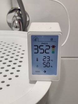

Liittyy oletettavasti ilmanvaihtoon niin ajattelin tämän ketjun sopivan. Asutaan vuokralla 1989 valmistuneessa kerrostalossa. Talossa on koneellinen poisto kylppärissä ja keittiössä. Iltaisin klo 20 menee ilmanvaihto (poisto) selvästi / kuultavasti pienemmälle, jos pitäisi sanoa niin about 50% pienemmäksi mitä päivällä.
Iltaisin tulee ongelmaksi sellainen, että kylpyhuoneeseen alkaa tulemaan pahanhajuista hajua, se ei käsittääkseni ole viemärinhajua tms, vaan enemmänkin ruuanlaitosta tulevaa. Esim voimakasta maustetta tms, selvästi jotain vähän eksoottisempaa kuin mihin itse tottunut. Kylpyhuone on remontoitu linjasaneerauksen yhteydessä kesäkuussa 2025 eli suht tuore tapaus. Keittiö taas muistaakseni 7 vuoden takaa. Kylpyhuoneen katossa on luukku jonka takana on esim etäluettavat vesimittarit, ja lattialämmityksen säätöhärvelit jne. Lisäksi vesiputket jne menee siellä. Haju on kaikkein kovimmillaan kun tuon luukun avaa, eli selvästi tulee jostain sieltä kylppärin alaslasketun katon kautta. Siellä katon sisällä myös kylpyhuoneens ilmanpostoputki, oletettaisin, että yhdistyy siellä myös keittiön poistoputkeen ja johtaa sitten katolle. Voisikohan tuolla liitoksessa olla vuotoa tms ?
Asumme ylimmässä kerroksessa ja alapuolella on naapurin asunto joka on samanlaisella pohjalla. Myös kylpyhuoneen takana on ilmeiseti naapuri, mutta heidän pohjapiirrustuksesta ei hajua. Tuossa rappukäytävässä ei ole samaa hajuhaittaa, eikä missään muussakaan tämän taloyhtiön rapussa mitä olen käynyt haistelemassa.
Samaa hajua on myös rappukäytävässä, josta ajattelin hajun ensiksi tulevan. Vaihdoin välioven tiivisteet uusin ja tarkistin valoa vasten, ettei valoa näy läpi jne. Toki eteisessä tuo haju ei haise, joten en usko, että se tulee rappukäytävän kautta. Lisäksi haju on aina voimakkaampi meidän kylppärissä kuin rappukäytävässä.
Hajun lisäksi kotona olevat ilmanlaatumittarit reagoi tuohon, pm 1, pm 2,5, ja pm 10 partikkeleiden määrä nousee huomattavasti verrattuna normaaliin tilanteeseen. Silloin kun hajua ei esiinny on esim kylpyhuoneen anturin mukaan 0-3 µg/m³ (se ei näytä desimaaleja), mutta nousee esim 360µg/m³ kun hajua esiintyy. Myös olohuoneen anturi reagoi siihen ja siellä arvot nousee tällöin jonnekkin 50-80µg/m³ paikkeille, kuten myös makuuhuoneessa. Kun näissä normaalisti on kaikissa nuo arvot luokkaa väliltä 0 - 2.5µg/m³.
Silloin kun teen ruokaa ja paistan pannulla jorain rasvaista tms niin silloin nuo nousee hetkellisesti ja ilmanputsarit menee tehokkaammalle. Mutta omassa asunnossa ruuanlaitto ei nosta noita noin korkeaksi kuin mitä ilmeisesti jonkun muun asunnossa tehty ruuanlaitto tekee.
Myös esim voc arvot nousee sieltä noin 100 µg/m³ tasosta jopa 2000µg/m³ kun hajua esiintyy.
Olen ilmoittanut asiasta vuokranantajalle sekä isännöitsijälle. Sieltä tulikin viestiä, että isännöitsijä ottanut asian työnalle, ja keskustelee teknisen isännöitsijän kanssa asiasta. Oletettavasti vaatii siis jotain mittauksia / säätöjä tms. Mutta osaako kukaan arvailla tai sanoa mistä tuollainen voisi johtua?
Kumpikin poisto vetää hyvin, ja esim talouspaperiarkki pysyy poistoputkissa kiinni myös silloin kun "tehostus" ei ole päällä. Korvausilma asuntoon tulee ikkunoiden tiivistekatkojen kautta. Ne on tarkistettu, että ovat olemassa, ikkunanvälit on puhtaat ja ilmaa selvästi tulee joka ikkunan karmien kautta. Toki ei hajuakaan onko määrät oikein, mutta eiköhän ne mitata aikanaan.
Tuossa muutama kuva jotka lähetin isännöitsijälle. Kuvat otettu silloin kun hajua esiintyy ja pm 2.5 arvot piikaa korkealle.

Asutte ylimmässä kerroksessa, joten asuntoonne kohdistuu pystysuuntainen paine alhaalta ylöspäin, eli lämpönoste.
Koska asuntonne on sekä vanha aikansa tuote, että myös erehtyväisten ihmisten rakentama, sekä talon sijaitsee kylmässä ulkoilmastossa, niin asunnoissa on monta reikää kerrosten välillä, joista ilma haluaa paine-eron takia virrata kohti ylempiä kerroksia.
Kun asuntojen päällekkäisten tilojen välillä on vuotoilman mahdollistavia tiivistämättömiä rakenteita, eikä asuntojen välistä ilman painetasapainoa pystytä hallitsemaan pelkällä poistoilma ilmanvaihdolla, niin mahdollistuu tuollainen tilanne.
Rakenteiltaan vuotavassa kerrostalossa hajuista pääsevät nauttimaan ylempänä asuvat, ja vesivahingoista alempana asujat
Ettei vaan olisi joku samassa linjassa kytkenyt liesituulettimensa tuohon yhteiskanavaan, milloin se ainakin aivan varmasti puskee käryt naapuriin.
