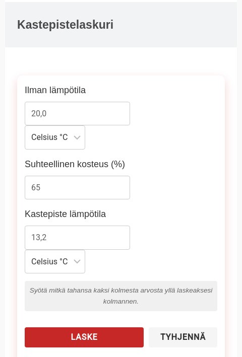

Paljonko on tuloilman turvallinen lämpötila niin että kondenssia ei ala putkistoon muodostumaan? Eli siis huonelämpötila 21-21.5 ja tarkoitus olisi toki minimoida IV koneen viemä sähkö ja hoitaa lämmitys maalämmön kautta eikä käyttää IV koneen lisäsähköpatteria lämmitykseen.
Esim tänään ulkoilman lämpötila noin -10c, huonelämpötila sisällä huoneissa 21.0-21.5 riippuen vähän oleskellaanko huoneessa vai ei. Nyt mittailin IR lämpömittarilla tuloilman lämpötiloja ja huoneesta riippuen tuloilman lämpötila oli 19-20c - IV koneessa Swegon Casa on lämpötilasäätönä 17c tuloilmalle. Tarkoittaako nyt korkeampi tuloilman lämpötila sitä että lisäsähkö ei ole ollenkaan päällä ja lisäsähkö vasta menee päälle jos tuloilma uhkaa jäädä alle 17c? Voiko kone tosiaan toimia niin hyvällä hyötysuhteella että huoneesta lähtenä jäteilma esim 21c siirtää lämmön niin hyvin että tuloilma on 19c ilman mitään lisäsähköjä?
Meillä on SunAIR 130, missä ei ole mitään näyttöä sun muuta mistä saisi tuloilman lämpötilaa tai muutakaan lämpötilaa ulos. Laitteelle on kuitenkin oma kulutusmittarinsa, jonka perusteella saa vähän osviittaa sen toiminnasta.
Sisälämmöt meillä on 21 paikkeilla ja tuloilman lämpö oli asetettuna 18 asteeseen eikä ainakaan -15 pakkasella vielä vaikuttanut ottavan vastuksia käyttöön.
Laitteessa on kuitenkin esilämmitys, jota ei saa pois päältä ja jonka logiikkaa en tiedä. Se näyttäisi välillä noilla -15 pakkasilla menevän muutaman tunnin välein päälle ilmeisesti estääkseen laitteen jäätymisen. Tietenkään kun laitteessa ei ole mitään näyttöjä, ei voi tietää, onko se käyttänyt pelkästään esilämmitystä vai välillä myös jälkilämmitystä.
Eli voi olla ja todennäköisesti onkin laitteen hyötysuhde niin hyvä, että vastuksille ei herkästi mennä.
Tuloilmaventtiiliä niin että mittauspiste osoitti paikallaan olevaan metalliin josta oletettavasti laite saa paremman lukeman kuin itse ilmavirrasta.
Tällöin mittauksen kohteena ei ole vain tuloilman lämpötila, koska tulokseen vaikuttaa vahvasti sisätilan lämpösäteily.
Jos tuloilman lämpötilaa halutaan mitata, niin kun vastusanturin työntää kanavan matkalla vähintään 30cm, niin ei ole ratkaisevasti muita vaikuttimia tuloksessa mukana, kuin tulevan ilman lämpötila.
Riippuu käytännössä sisäilman kosteudesta, ulkoilmalle esim kastepiste -7C, kun lämpötila -5C ja kosteus 88%. Lämpötilan pitäisi olla selvästi yli kastepisteen ettei kondensoi. Luulisin, että talvella ilma on niin kuivaa, että jos et aja ilmankostuttimia tai mieti suihkua, niin iv-koneen lämmönvaihtimen jälkeen tuloilman lämpötila on riittävän korkea ettei kondensoi.
Juu, tuskin sieltä kanavistosta niin kylmää ilmaa kukaan kestää kämppäänsä sisään ottaa, että oikeasti olisi normaalilla huoneilmankosteudella kondenssivaaraa. Kuitenkaan ainakaan paljon alle 15 asteista tuloilmaa en itse suosisi, koska kyllähän se ikävän vedon tunteen tekee tilaan. Kondenssi ei suinkaan ole se ainoa syy, miksi sitä ilmaa kannattaa jossain tapauksessa lämmittää.
EDIT: Jos ajatellaan, että huoneilma olisi vaikka 22 asteista ja suhteelllinen ilmankosteus 25 % (talvella voi olla nykytaloissa paljon vähemmänkin), niin kastepiste olisi 1,1 astetta. Aika kylmää saa siis sisään virrata ennen kuin kondenssista tarvitsee huolta kantaa.
