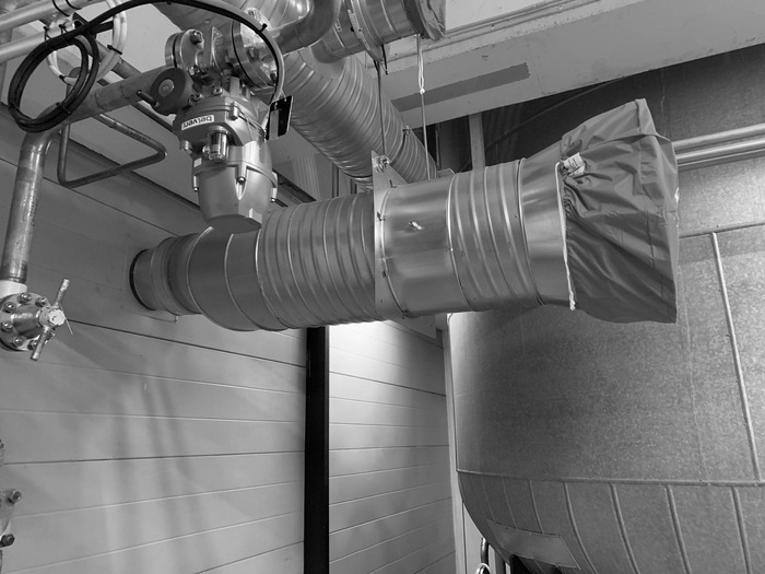

M. Eerola on valinnut etusivun referenssi kuvakseen sellaisen missä imukartiollisen poiston mittaelimessä ei ole tarpeen mukaista varomatkaa toteutettuna.😏
Nooh kunhan olen vaan tarkka.
katso liitettä 1745662
Ja tekstissä sanotaan
"Tarjoamme pientalojen lvi-suunnittelua sekä neuvontaa ja konsultointia talotekniikan eri osa-alueilla"
Harvoin kai tuollaisia kanava kokoja pientaloissa on :)
