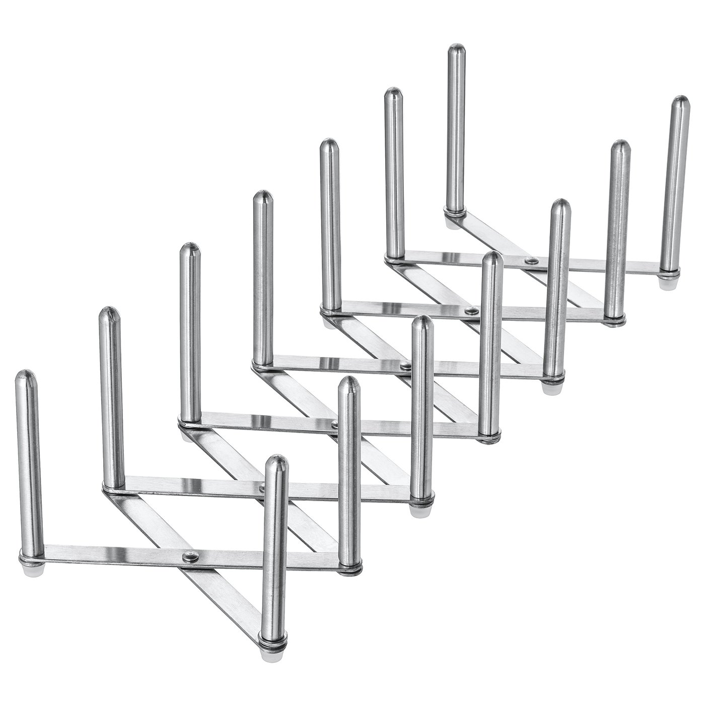

Onko kukaan vastaavaa tuotetta käyttänyt vaikkapa ribsien kanssa grillissä? Kattelin amazonista rib rackeja ja tuommoinen vastaava oli joukossa ja aattelin että Ikeasta varmaan löytyy vielä edukkaammin ja näinhän se oli. Tuskin ainakaan halvemmalla löytyy vastaavaa mistään?
Eilen käytin. Toimi kieltämättä ihan hyvin.
Muista vaan poistaa ne silikonitassut.
