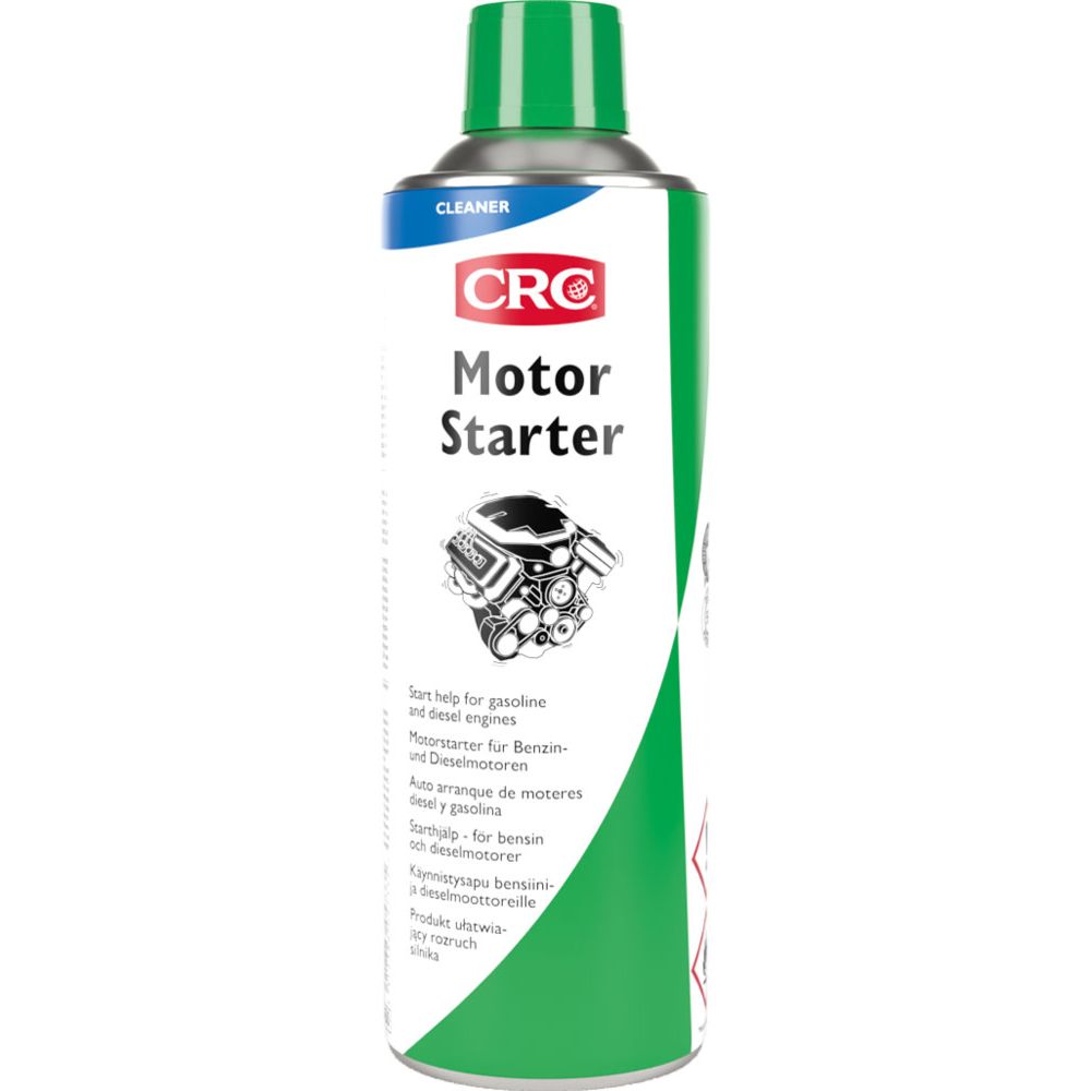

Mä hain tuollasen paksiin, varmuudeksi. Mulla ei ole etanolimuuntoboxia joten voi olla että pakkasilla tulloo ongelmia..
-13 oli lämmintä tänään eikä auto edes luvannut mitään, pyöritti vaan. Suihkaus spräytä ja lähti :smoke:
