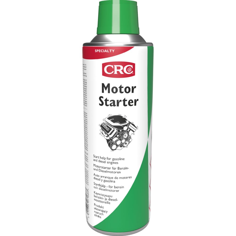

Mä hain tuollasen paksiin, varmuudeksi. Mulla ei ole etanolimuuntoboxia joten voi olla että pakkasilla tulloo ongelmia..
