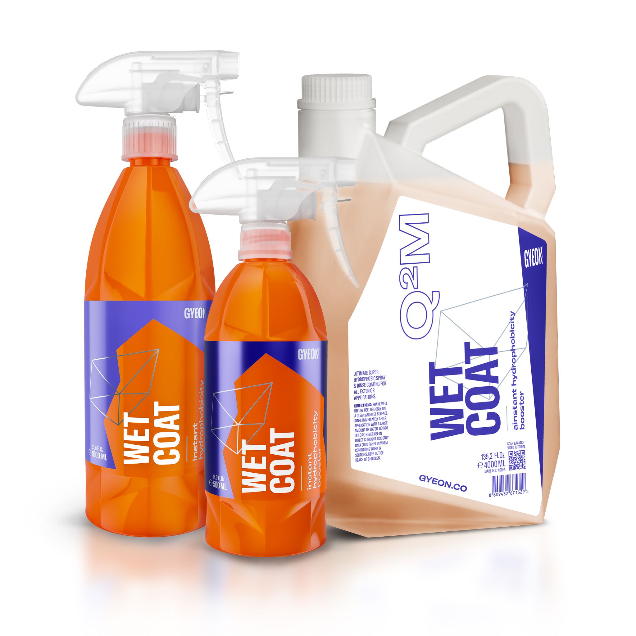

Itse olen työautossa käyttänyt fusso ja sitten gyeo wetcoat päälle 2 kertaa talvisin ja sillä olen pärjännyt aika hyvin.
Sain juuri reilu viikko sitten uuden työauton niin mietin pinnoitteen asentamista mutta on hieman työläs jos haluaa myös kattoon asentaa kun vaatii tikkaat että yltää sekä työpaikan hallissa on surkea valaistus mikä vaikeuttaa.
Työpaikalla ei löydy vaahdotinta niin pesu ei ole kovin miellyttävä ainostan suuri kuumavesipesuri ja siiten ilmapainekäyttöinen ruisku mutta siinä on usein raskaskaluston aineet eli ei pysty niitä käyttämään.

Mä olen mennyt käyttöautoissa ihan pelkällä wetcoatilla noin neljä kertaa vuodessa ruiskittuna. Helmeilee vesi ihan kuin just vahattuna kokoajan.
Faija just tuota ihmetteli, kun sillekkin purkin ostin ja kävi tänään auton pesemässä mun pihassa, että ei ole ikinä ollut noin hyvää vahaa, ja toi jaksaa hinkata tuota autoa. Siinä ei edes ollut myllytetty pinta pohjalla, hyvä liuotinpesu, käsinpesu ja wetcoat päälle.
En oikeen näe etua tossa pinnoittamisessa, kun wetcoat lisää pesuun ehkä vartin aikaa neljä kertaa vuodessa...

Silloin ku tuo Gyeon Wetcoat tuli markkinoille, niin vedin tammikuussa nollakelissä huvikseen kokeeksi valkoiseen käyttöpelibemariin. Toukokuussa kun aloin sitten parempiin detailing-hommiin, niin oli työn alla tuon pois saaminen ts. vaati useita tiukkoja liuotinkertoja, että antautui. Sittenhän tuota reseptiä vielä parannettiin pari vuotta sitten (ennen oli vähän eri sävyistä ja läpinäkyvä pullo), eli kesto entistä parempi. Käytän tuota erityisesti vanteiden kausipesujen jälkeen niihin + talvisin jos autojen pinnat antautuu niin tuolla voi kiireessä paikata.
Tuulilasissa toi toki on vähän meh, sitten nimittäin kun antautuu... (siitä ensimmäisenä).

Jos sieltä autodudelta tilaa, niin tilaa samalla gyeon wetcoattia, ei tarvii kuin suihkia pintaan ja ja huuhdella, ja kesto ja kiilto on jotain ihan muuta kuin korrekin markettipaskeilla.
Olen korrekin tfc polymatrixia käyttänyt, mutta voisi tota wet coatia seuraavaksi kokeilla. Mutta hieman kyllä ihmetyttää että jos ohjeen mukaan suihkauttaa pari kertaa/paneeli, niin miten tuo muka leviää ihan joka kohtaan?
Sen on tarkoitus levitä paremmin siinä vaiheessa, kun se huuhdellaan vedellä suihkutuksen jälkeen. Voi sitä halutessaan mikrokuituliinalla levittää myös suihkutuksen jälkeen ennen vedellä huuhtelua.
Ei tuo wetcoat mitään kovin kummoista ainetta edes ole vaikka niin kovasti hehkutetaan. Korrekin hydrox saa ihan saman vaikutuksen aikaan. Eiköhän se ole tuo aineen helppous mikä noissa eniten saa noita käyttämään.

Pesu kunnon liukkarilla joka ei sisällä mitään kiillotusaineita ja sen jälkeen wetcoat. Jos sinne alle laittaa jotain korrekkia tms, niin se wetcoat lähtee silloin kuin korrekkikin.
Joku teollisuusbensiinipohjainen liukkari pesuksi ja sitten wetcoat päälle, niin kestää.
