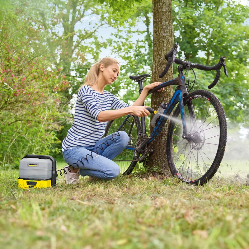

Talven suolakylvyn huuhtomiseen tuli semisti leikillä tämmöinen hommattua;
4 litran säiliöllä saa melkein hatchbackin ikkunoista alaspäin helmat huuhdottua ajon jälkeen (kun ovat vielä märkänä). Ehkä pitää ottaa vielä BH:ta johonkin paineruiskuun ja vetästä pieni vaahto pintaan ennen kun Kärcheröi tuolla pikkukoneella.
Musta auto itsellänikin joten siksi tämä matkan päätteeksi peseminen kiinnostaa, aina kun ei olla kotona reissun lopussa.
Nimenomaan tuo harja naarmuttaa, varsinkin jos ammut siitä vettä läpi. Mitään voitelua ei jää avuksi, kun vesi huuhtelee pesuaineen pois pinnalta samalla kun jynssäät pintaa harjalla. Hyvä harja hyvällä shampoolla ja kunnolla tehty esipesu on ihan ok tapa pestä, varsinkin jos on paljon pinta-alaa niin kintaalla menee vähän ärsyttäväksi. Kyllä se harja sillonkin enempi naarmuttaa, kun se lähinnä hieroo sitä paskaa pintaan, mutta en nyt tiedä onko se niin justiinsa.
Itse pesen kintaalla kun sillä saa paremmin kaikki pienemmät kolot ja urat pestyä ja hiukan hellempi pinnalle. Kinnas siis imaisee ne paskat sinne sisäänsä kun pyyhit pintaa, eikä ne jää siihen pinnalle pyörimään ja naarmuttamaan. Mutta en minäkään pesunaarmuista jaksa stressata, kyllä niitä tulee vaikka miten hieroisi. Itelle pääasia on puhdas auto, se on sitten seuraavan omistajan asia jos tahtoo vaikka myllyttää ja hieroa.
Totta että tuossa vesi huuhtelee herkästi pesuaineen pois. Täytyypä kokeilla ilman letkua ja uittaa ahkerasti pesuainevesiämpärissä harjaa. Reilu pesuainevesi jokatapauksessa tarvitaan oli sitten kinnas tai harja jos esipesu on tehty ilman painepesuria. Ja joo ei jaksa liikaa stressata, nykyinen auto on viiden vuoden päästä paalissa ja luultavasti muun syyn kuin naarmuisen maalipinnan takia :D Valkoinen väri antaa kyllä naarmuja anteeksi. Auto mallia tila-auto ja usein pesussa myös kuomukärry että ei kyllä jaksa mitenkään alkaa kinnashommiin ja nyt kun ei painepesuria ole niin varrellinen harja on se työkalu ollut.

Mikäpäs siinä. Otin sen Kärcherin matkapainepesurin, ja siihen hanalämmintä vettä. Lisäksi Kungs painepumppupulloon BH:ta about tuolla 4% jatkolla ja siihenkin hanalämmintä vettä.
Litrasella BH+lämmin vesi melkein pesi HatchBackin (koska vähän kylkeä ja renkaat..) joten kaks kannullista meni per auto tuota pesuainetta. Perään huhtominen reissukärcherillä. Taisi mennä 5-6 säiliöllistä vettä per auto. Lisäksi vielä kintas + lämminvesi pyyhintä ja nopea kärcherhuuhdonta.
